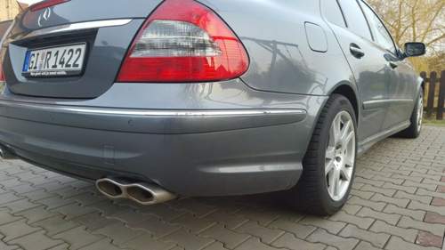

ich habe mir gebrauchte Felgen von einem CLS gekauft, die haben 2x ET 18 und 2x ET 28 mit 245/45 R17 Sommerbereifung.Mir hat der Verkäufer gesagt das sie passen würden.
Kann ich diese Felgen dann auch wirklich ohne Probleme auf meine E klasse
(280cdi bj.07) montieren?
Ich danke schon im vorraus.
Wenn du einen Supergenauen Prüfer vor dir hast, dann gibts Probleme.
Die hinteren Räder stehen recht weit raus, sind mindestens "Grenzwertig"
Dann gehst du halt zu einem anderen Prüfer und gut ist.
Bei meinem hatte der Prüfer dieses bemängelt und meinte:
"da müsse er aber beide Augen zudrücken", hat dann aber doch eingetragen.

Passen ohne Probleme.
Fahre die Felgen als WR
und wieder einmal:
Ja, sie passen drauf und Nein, sie sind nicht erlaubt.
Nur mit Einzelabnahme darfst du sie fahren.
Grüßle
Hi, fahre die ebenfalls in 245/45 R17 als Winterreifen.
Und als Sommer ebenfalls Originale vom W219 CLS in 19"

Bin Momentan auch am schauen und hab welche gefunden als
8,5x18 et28 245/40
9,5x18 et33 275/35
Hat jemand schon mal solche felgen montiert auf einem s211???
Benötige ich zu den felgen noch irgendwas zum eintragen lassen? Danke im voraus!
Passen Problemlos am W211
Ggf. Die CLS Freigabe zum Tüv mitnehmen, viel mehr wirst du für die nicht bekommen an Unterlagen
und wo bekomme ich die CLS freigabe für die felgen her???
Hier vielleicht ?
http://www.mercedes-benz.de/.../tires_and_rim.0001.html
