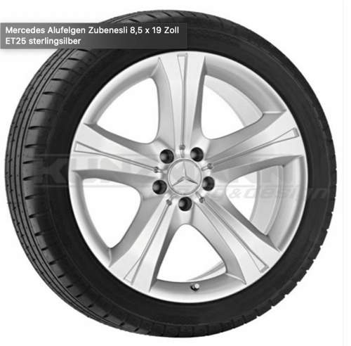

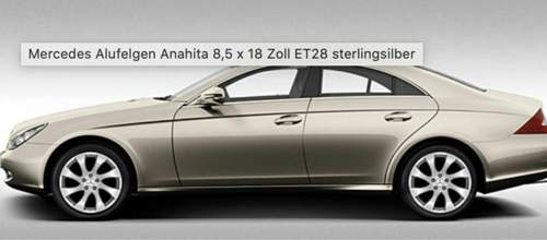

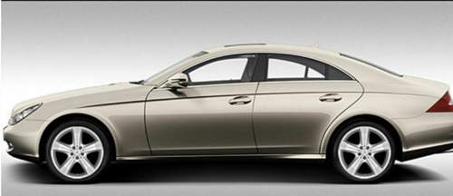

Was ich auf jeden Fall brauche ist ein Satz passende Räder. Ich möchte welche, die auf dem Auto auch verfügbar waren und schwanke zwischen den 2 Designs in den Bildern. Die 8 Speichen gibt es nur in 18", die 5 Speichen gibt es in 18 und 19". Da ich in einer Reiselimousine wert auf Fahrkomfort lege, würde ich zu 18" tendieren.
Kann jemand was sagen zum Unterschied 18" / 19" ?
Die Airmatic bügelt schon einiges weg. Aber wenn du mehr Wert auf Komfort anstatt Optik legst, dann klar 18".
Auf die Bilder bin ich auch gespannt.
@Kh66 schrieb am 21. Januar 2021 um 13:33:48 Uhr:
Natürlich ist das Empfinden, was noch komfortabel ist und was nicht mehr sehr individuell. Kommt auf die Sensibilität des persönlichen Popometers an.
Der Unterschied zwischen 17 und 18 Zoll ist für mein Gefühl auch bei AIRMATIC spürbar. Ich würde auch empfehlen, bei Priorität auf Komfort die 18-Zoll-Räder zu wählen.
Ehrlich gesagt, bin ich den CLS noch nicht mit 19“ gefahren, habe im Moment die 18“ WR drauf. Da ich Airmatic habe, ist der CLS deutlich! komfortabler als mein voriger E350 mit dem Avantgardefahrwerk und 18“. Im E war ich froh, dass ich wegen der 4matic „nur“ das Avantgardefahrwerk hatte (Agility Control 15mm tiefer) und nicht das AMG-Sportfahrwerk aus dem AMG-Paket. Beim CLS freue ich mich auf die SR auf 19“. Wird komfortabler sein als der E.
Wenn Du Airmatic hast @Kh66 dann würde ich (auch wegen der Optik) zu den 19“ tendieren.
