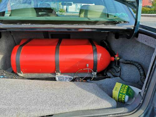

Hi, ich habe einen Volvo S70 144ps Schalter mit CNG und war heute beim TÜV.
Nun habe ich den Salat die 2x 40l Tanks sind über 15jahre alt.
Nun darf ich die Tanks erneuern oder die Anlage abrüsten.
Daher meine Frage kennt hier jemand im Raum Wuppertal und Umgebung einen günstigen Abbauer?

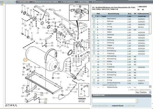

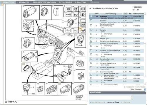

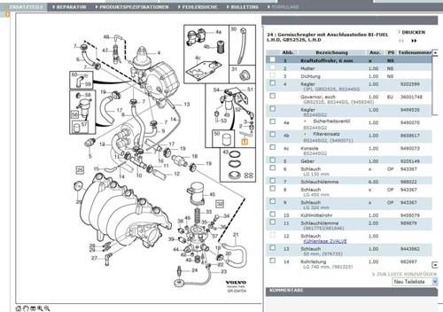

Meinste echt beim S70 MK1 gab es CNG ab Werk?
So wie die Tanks hinten einbaut sind glaube ich eher dass die nachgerüstet wurde.
Ja die gab es ab Werk haben auch ein Extra Schalter im Cockpit Volvo original. Und die Tanks sind tatsächlich im Kofferraum drin gewesen. Hinten hatten die auch das Emblem mit Bi Fuel.
Ich denke beim TÜV können die auch sagen ob der Wagen mit CNG erstzugelassen wurde oder die Anlage später dazu kam.
Gas1
Gas2
Gas3
