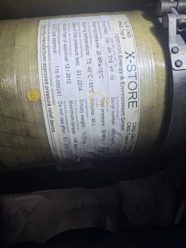

Hallo zusammen, vielleicht hat hier jemand Infos. War aktuell jemand mit seinem CNG zur Hauptuntersuchung? Ich war letzte Woche mit meinem 2019er Seat Erdgasfahrzeug beim TÜV um die HU zu erneuern. Dort teilte man mir mit, dass der TÜV die Prüfung des Erdgastanks nicht mehr machen darf und ich zu einer Seat Werkstatt muss. Da war ich heute. Und dort erzählte man mir, dass es eine neue TÜV Verordnung gäbe, die besagt, dass der Tank nicht mehr geprüft wird, sondern ausgetauscht werden muss. Somit alle 2 Jahre. Ich hab verzweifelt die versteckten Kameras gesucht.
Nun hab ich im Internet gesucht, aber Nix dazu gefunden. Ich kenne nur die druckprüfung, die dürfte man aber nicht mehr machen. Ich bin doch arg verunsichert.
Weiß jemand etwas?
Danke und Gruß

Es gibt tatsächlich neue Prüfvorgaben für die Gasprüfung beim TÜV Süd laut Arbeitsanweisung K 01/25 vom 16.1.25. Darin wird gefordert, dass die Tanks "vollständig eingesehen werden können", und zwar auch die "Flächen unter den befestigungsbändern". Das heißt dann weiter: "Die Tanks müssen zur Prüfung demontiert werden". Außerdem darf der GAP-Nachweis nur maximal einen Monat alt sein und den Vermerk "Es wird bestätigt, dass alle verbauten CNG-Tanks frei von Schäden/Korrosion sind". gilt übrigens auch für "reine Kunststofftank" - gemeint sind wohl die Composite-Tanks!
Mein FOH wollte dann natürlich über 1000 Euro für die aufwendige Arbeit an vier Tanks - alles unter Vorbehalt, ob es damit wirklich eine Gasprüfung gibt, weil das Risiko für Leckagen oder Schäden beim Ausbau besteht. Ersatzteile sind zudem kaum noch lieferbar!
Ein freier Händler, der mit der GTÜ zusammenarbeitet, konnte mir dann weiterhelfen. Die Vorgaben des Arbeitskreiess Erfahrungsaustausch in der technischen Fahrzeugüberwachung gemäß der Richtlinie § 19 Abs. 3 und § 29 StVZO -den gibt es wirklich;-) - hat in seiner 65. Sitzung wohl das entsprechende Vorgehen festgelegt. Zum Glück ist das wohl so noch nicht flächendeckend umgesetzt worden.
Für alle CNG-Fahrer mit älteren Fahrzeugen bedeuten diese Mehrkosten allerdings wohl das wirtschaflich Aus für ihr Erdgasfahrzeug.
Berichtet gerne, wo die GAP/GWP noch geht!

CNG Flaschen müssen nach dem eingestempeltem Ablaufdatum geprüft werden- das macht aber keine Prüfstelle mit der HU, sondern es muss eine Druckgasbehälterprüfung erfolgen -von einer Fachfirma die das darf. Teuer, sehr teuer und für viele CNG Fahrzeuge das Aus.
Eine Seat Autohaus wird die- wenn überhaupt- auch nur ausbauen und prüfen lassen- wie gesagt, sehr teuer. und neue Flaschen...musst erst mal bekommen.
Die Prüfung wäre dann auch nicht alle 2 Jahre fällig, sondern meist nach 10 Jahren, bzw dem neu gestempeltem Datum.
Nu ist dein Seat Bauj 2019, sprich die Flaschen wären erst 5 Jahre alt - da würd ich mir mal einen kompetenteren Prüfer suchen.
Was aber ein Knackpunkt sein kann: Die Flaschen müssen ohne Demontagearbeiten am FZ zu überprüfen sein- also das Datum. Evtl ist das das Problem.
Seat war einer der letzten Hersteller, die noch mit ihren TGI bisserl mit CNG rumgemacht haben, glaube da war 2020 dann auch Schluss.
Mein Tip: hol die die Gasprüfung bei einem Autogasfachbetrieb- die dürfen das auch. Oder lass die HU bei Seat machen.

Zur HU muss immer eine GAP stattfinden.
Die Prüforganisationen dürfen die GAP zur HU nicht mehr machen, da diese zur Prüfung keine Bauteile demontieren dürfen.
Dies muss bei CNG Tanks, die ja nicht frei liegen aber zwingend zur GAP Prüfung gemacht werden !
Du musst also zu einem Gas Fachbetrieb (Umrüster) oder zu einem Händler der das darf.

Für die Gasanlagenprüfung (GAP) muss der Unterbodenschutz (für die Tanks) demontiert werden. Das macht der Prüfer nicht. Kostet aber keinesfalls die o. g. 1.000€.
Zur HU muss eine Sicht- und Gültigkeitsprüfung gemacht werden. Dazu müssen die Zylinder gut sichtbar sein. Das ist auch gut und richtig so, denn eine Beschädung dieser könnte gravierende Folgen haben. Dazu kommt noch die Dichtigkeitsprüfung.
Das Problem ist halt, dass die Zylinder sich oft hinter Verkleidungen(bei Opel und bei VW/Skoda/Seat, aber nicht bei Mercedes) verstecken, die dazu vorher demontiert werden müssen. Genau da liegt ein gewisser Widerspruch, für die GAP muss die Verkleidung ab und für die HU muss sie dran.
Für eine Werkstatt ist das weniger ein Problem, aber wenn Du es selbst machst......
Vorschlag, mach die Verkeidung ab, mach die GAP, danach wieder anbauen und die HU machen. Man muss diese Prüfungen nicht am selben Tag machen.
