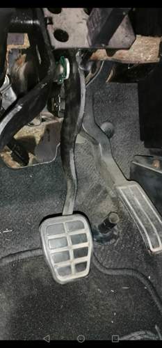

Hy Leute,
Bitte um Hilfe.
In den Einstelldaten zum PF motor liest man immer Tester am Abnahmerohr des Krümmers anschließen. Was aber wenn ein Fächerkrummer verbaut ist? Hier bleibt ja nur die Abnahme über den Endschalldämpfer. Macht es einen Unterschied? CO Gehalt 0,7+- 0,4. Gibt es Erfahrungen welcher Wert für den Motor empfehlenswert ist?
2. Frage: muss für den Bremspedaltausch der Lagerbock ausgebaut werden oder reicht es den Bolzen mit sicherungsblech zu entfernen?
Danke!

Am ESD abnehmen nutzt dich nichts da ja der KAT dazwischen liegt. Darum zum Motor einstellen über das Rohr am Krümmer. Wenn ein Fächer verbaut ist sollte da eben auch ein Entnahmerohr hin, außer man hat einen alten Wagen ohne Kat, z.B. Golf 1, dann kannst am ESD rein stecken

bremspedal kann man einfach so tauschen... aber WARUM?
Themenstarteram 21. Dezember 2020 um 19:56
Bremspedal sitzt zu weit unten da von 70 PS motor
Bestelle mir das richtige pedal auf classic parts und muss es tauschen. Gab 2 verschiedene Pedale mit unterschiedlichen Bohrungen.
Bolzen an der Bohrung raus ziehen und dann geht das ganze Pedal ab?
Man muss noch mit der Rückstellfeder kämpfen, ist aber machbar.
Der Bolzen vom BKV muss natürlich auch noch ab und den Bremslichtschalter würde ich noch rausnehmen.
