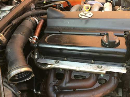

Hallo Forum,
Ich wende mich an euch, weil ich ein Problem mit meinem Passat habe. Und zwar habe ich bei der Abgasuntersuchung einen CO-Wert von 5%, der maximal bei 0,33% liegen dürfte. Ich hatte den Wagen zum Überprüfen des Problems in der Werkstatt und die haben mir 100& abgenommen und gesagt, dass es daran liegen würde, dass der Krümmer voller Risse ist.
Nun meine Frage: kann es sein, dass der Wert wirklich so hoch ist nur weil der Krümmer undicht ist? Will ungern den Krümmer machen oder machen lassen, je nach dem wie einfach sich die Bolzen lösen lassen, und im Endeffelt war es das dann doch nicht.
Würde mich über Rückmeldungen freuen.

5% Co ist definitiv zu viel. Der defekte Auspuffkrümmer verändert die Abgaszusammensetzung zum negativen und ist dementsprechend zu tauschen, aber aufgrund des extrem hohen CO Wertes scheint noch etwas anderes in Mitleidenschaft gezogen worden zu sein. Daher erstmal den Krümmer wechseln, dann AGR und Lambdasonde prüfen, anschliessend Abgasuntersuchung durchführen. Ebenso Fehlerspeicher auslesen.

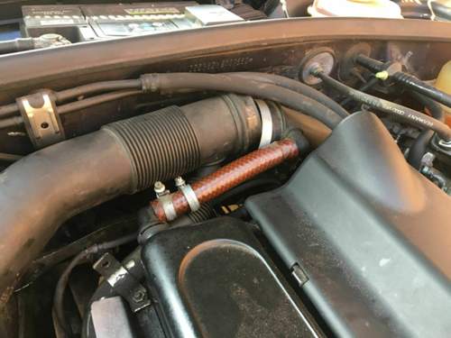

Alles sagt mir was außer KGE? Das seltsame ist, dass er wirklich nur qualmt und nach Sprit stinkt, wenn man ihn im Stand hochdreht. Beim Fahren mit 5000 Umdrehungen ist nichts zu bemängeln
Kurbelgehäuseentlüftung
Jetzt wo du es sagst. Wie kann ich diese überprüfen?
Nur durch Tausch, oder gibt es noch eine andere Möglichkeit ?
Moin,
wenn der Krümmer gerissen ist, dann bekommt die Lambda keine korrekten Werte und versucht gegenzuregeln. Je nach Zustand wird abgemagert oder angereichert.
Wenn er dann noch Falschluft ziehen kann ist die Sonde maßlos überfordert.
Die KGE beim 1,6er ist eigentlich nur ein Plastikschlauch der hinten vom VDD in Richtung Drosselklappe geht. Etwa 2 cm im Durchmesser, ist geriffelt und geht sehr gerne kaputt. Wird durch ein Winkelstück in die Ansaugstrecke, welche an der Spritzwand vom Lufi zur Drosselklappe entlangläuft, in's Ansaugsystem eingebunden.
LG, Frank
