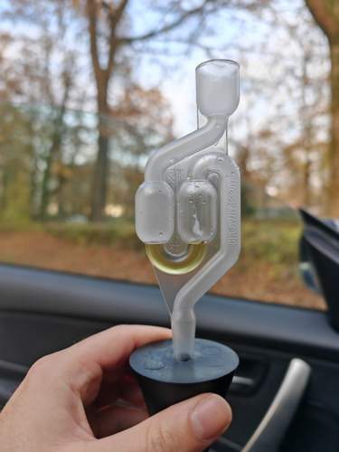

Hat hier schonmal jemand einen Co2 Test mit dieser blauen Indikatorflüssigkeit durchgeführt? Theoretisch soll man damit eine defekte Zylinderkopfdichtung bzw. Haarrisse im Motorblock feststellen können. Abgase aus dem Brennraum könnten über eine defekte ZKD / Haarrisse ins Kühlwasser drücken, dieses mit CO2 anreichern und dann die Indikatorflüssigkeit gelb/grün färben.

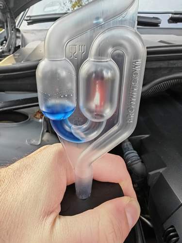

Ich hab das vorhin mal ausprobiert. Dazu nach Anleitung den Wagen warm gefahren, einen Parkplatz gesucht und den Stöpsel auf den Ausgleichsbehälter vom Kühlwasser gesetzt. Der Wagen lief im Leerlauf. Die Flüssigkeit hat wie sie soll geblubbert und blieb auch nach 5-10min durchgehend blau.
Allerdings das Ganze halt nur im Leerlauf getestet. Das blöde war, dass der Stopfen nicht 100% dicht auf der Öffnung saß. Ich musste den Stöpsel dauerhaft nach unten drücken, damit er abdichtete. Da ich keine 100 Hände und Füße besitze konnte ich nicht gleichzeitig auch noch Drehzahl geben :)
Glaubt ihr der Test ist trotzdem aussagekräftig? Nach ca. 5-10min Leerlauf war die Flüssigkeit immernoch blau. Wenn die ZKD undicht wäre müsste doch auch im Leerlauf/Standgas CO2 ins Kühlwasser entweichen oder? Bzw dann müsste das Kühlwasser ja schon von vorherigen Fahrten mit CO2 angereichert sein?
Was blubbert da überhaupt? Ist das der Überdruck der im Kühlsystem anliegt?

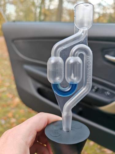

Anbei mal ein paar Fotos. Eins vor dem Test, eins während dem Test und eins nachdem ich danach Atemluft reingepustet habe, als Beweis dass das überhaupt funktioniert (hat es)

Während / nach dem Test - blau
Vor dem Test - blau
Atemluft - gelb

Wenn die ZKD dicht ist und selbst der Vorratsbehälter schon betriebswarm war, sollte es eigentlich *nicht* blubbern. Zumndest nicht von den Zylindern.
Ist doch, durch das Blasenröhrchen eh zur Atmosphäre offen.
BTW: Einige Motoren haben Betriebstemperaturen über 100 °C (und das unter Druck). Die würden, bei durchgeiztem Motor evtl. zu kochen beginnen, was nicht unbedingt gut ist.

Das ist für mich noch kein blubbern ;) .. das könnte noch Ausdehnung der Luft im Vorratsbehälter sein ... oder es fehlt tatsächlich der punsch auf's Gaspedal.
Themenstarteram 5. November 2024 um 18:55
Nein, es soll genauso aussehen. Auf sämtlichen Videos im Netz von diesem Teil zu sehen. Dass da nach und nach Luftblasen durch das Röhrchen aufsteigen
Und ist doch egal ob das nach oben zur Atmosphäre offen ist. Fakt ist ja dass der CO2 gehalt in der Atmospähre bei 0,04% liegt und die Infikatorflüssigkeit nicht färbt. Abgas hat einen bedeutend höheren CO2 Gehalt und wenn das Kühlwasser damit kontaminiert wäre würde der Indikator anschlagen. Das ist ja das ganze Funktionsprinzip von dem Teil
Wenn eine ZKD wirklich durch ist kommen da mehr blasen ... ich würde mir einen Dritten Fuß bedorgen und mal kurz kräftig hochtouren lassen. Wenn das bei dem zarten geblubber eines eingeschlafenen Gärröhrchens bleibt ist da nichts.

So schauen andere Tests aus
Einmal positiv einmal negativ
https://www.youtube.com/shorts/pC_x0Gxs1PE
https://www.youtube.com/shorts/O58kA2SV3uc
Geht ja weniger ums "Blubbern" sondern um die Farbe
Bei einem Ottomotor ca. 3x so hoch wie menschliches Ausatemgas. Bei einem Diesel nur noch grob 1,5fach. Der Punkt ist aber das es aus Deinem Behälter nur gemächlich geblubt hat und du beim Pustetest direkt und sicher ein vielfaches durch die Reagenzflüssigkeit gebalsen hast.
