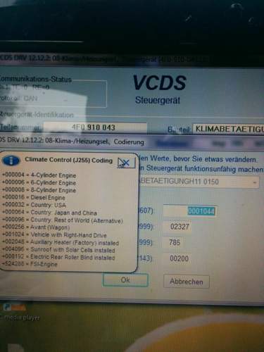

Hey Leute,
ich habe mir vor kurzem ein neues Klimabedienteil eingebaut und hab diese Woche den Komponentenschutz entfernen lassen und das Teil "anlernen" (was auch immer da gemacht wird) und der Anpassungskanal für die Anzeige im MMI wurde auch angepasst!
Beim Abholen meines Dicken sagte mir der gute Herr von der Werkstatt das mit der Grundeinstellung irgendwas ni geklappt hat und da evtl eine grössere Fehlersuche gemacht werden müsste.
Ich bin losgefahren und war erstmal erfreut das die Klima soweit ging und das MMI auch alles anzeigt. Aber seitdem der das codiert hat funktioniert mein elektr. Heckrollo nicht mehr, die Sitzheizung Fahrerseite funktioniert nicht mehr und egal welche Temperatur ich einstelle... es kommt immer kalt ausser ich stelle auf HI, da kommt es dann richtig warm!
Ich frage mich was diese Typ von der Werkstatt überhaupt gemacht hat und bringt!
Habt ihr eventuelle Lösungsvorschläge?
Oder hat einer sogar den Code der da rein muss parat?
Isn A6 4f Limousine mit elektr. Heckrollo, Sitzheizung...wenn mehr Infos benötigt werden einfach fragen!
Danke schonmal im vorraus!
Also ich habe auch eine Limo mit Heckrollo und Sitzheizung , Climacodierung ist : 0008198

hallo ich habe mir auch klimaplus eingebaut aber jetzt ist meine standheitzung weg hab schon an der setup taste gedrückt aber da kommt nur zuheitzer was ich nicht hab
ich hab standheitzung und auch keine sitzheitzung kann mir wer helfen
Also ich habe auch eine Limo 2,0TFSI mit auto.Heckrollo und standheitzung,
