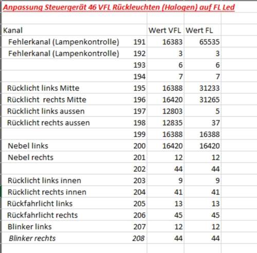

Ist hier jemand, der mir die Codierung für einen Q5 VFL von Halogen RL auf VL LED RL geben kann?

im Prinzip ist es das gleiche wie beim A4 A5; du musst die passenden werte an Hand der kanäle einfach errechnen; viel unterschiede sollt es da zwischen halogen und LED nicht geben; abgesehen von den LED überwachungen und Stromwerten

Da fehlen mir jetzt wohl ein paar Grundlagen, da mir nicht genau klar ist, was die Werte genau aussagen, bzw. wie ich diese berechnen kann.
Aus diesem Forumhabe ich folgende Werte; allerdings bin ich mir nicht sicher, ob die dann funktionieren werden:
Q5 MJ 2012 mit LED
181,65535,k.A.,k.A.,k.A.,k.A.,
