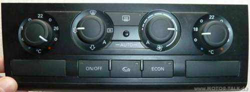

Kann jemand mit Komfortklima Plus und Standheizung / Lüftung mal die Codierung per VCDS auslesen?
Was mit stutzig macht ist, dass bei mir der Kodierungswert 53 ist. Allerdings habe ich auch die Standheizung und alle Menues im Setup der Klimakomfort Plus sowie Funktionalität ist korrekt vorhanden.
Die Codierung sollte doch eigentlich 117 sein mit FIS(+16) und den Optionen +4 und +1.
Es geht hier um ein VFL MJ 2007 mit der alten Klimatronic Plus (also "Setup" Knopf nicht "A/C" Knopf).
Frage: Bedeutet Climate Control Comfort im STG 07 mit +32, dass die Anzeige im Car Menü (also für die einfache Komfortklimaautomatik mit den Stellrädern) im MMI vorhanden sein soll?
Und die Komfortklimaautomatik Plus wird dann im STG der Klimaanlage codiert?
Es kann bei einem MMI Update falsch codiert worden sein vom Vorbesitzer.

vcds gibt dir doch alles genau vor.wo ist dann bitte das problem.
steuergeär 07 kanal 11 müsste den wert 117 haben.(mit standheizung)
beim mmi update könnte es passieren das er diesen wert vertausch oder falsch schreibt.
die codierung des steuergerät 08 wird ganz sicher nicht verändert.denn es ist nicht teil des mmi und somit gar nicht vom update betroffen.
@ladadens
ja, man kann es im VCDS korrekt sehen, aber die Frage ist, ob die Komfortklimaautomatik im MMI programmiert wird, und die Komfortklimaautomatik Plus dagegen evt. nicht, weil es ja ein eigenes Steuergerät ist und dann über die SETUP Taste aktiviert wird.
Das ist genau die Frage.
Meine Codierung war nämlich nach dem MMI Update nur 53 und nicht 117 und die Standheizung war trotzdem da.

klimaautomatik wird im mmi codiert.das klima plus im steuergerät 08 der klima.
OK, das heisst also, dass ich bei mir im MMI Kanal 11 dann nur "21" stehen haben sollte - korrekt?
Das muss ich mal probieren. Denn es gibt bei mir immer ein konflikt zwischen Zuheizer und der Extra codierung "incl. Motorvorwärmung".
Wenn ich die Motorvorwärmung eincodiere, dann kann ich das Menü für den Zuheizer nicht mehr genau bedienen und es springt bei Zuheizer auf "auto" immer die Standlüftung mit an.
Da will ich aber hier nicht genauer drauf eingehen, da es da schon einen Thread zu gibt.
Versuche nur zu untersuchen ob meine Komfortklimaautomatik Plus korrekt einprogrammiert ist, da der Vorbesitzer das MMI update gemacht hat. Danach war die Standheizung weg und ist evt. falsch eincodiert worden im MMI anstelle im STG 08.
nochmal zum mitschreiben!!!
das mmi update kann nix im steuergerät 08 verändert haben.das kann nur jemand mit vcds oder dem audi tester.
wenn beim mmi update was schiefgelaufen ist.dann im steuergerät 07.
