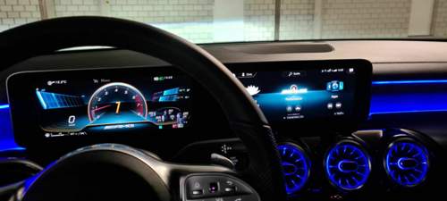

gibt es für den Mercedes CLA C118/X118 bereits verfügbare Codierungen?
Bsp. Freischaltung der DashCam Funktion oder diverse AMG Menüs?
Freue mich auf Rückmeldungen.
Gerne auch per PN!
Danke.
Gruß Zapfe

Themenstarteram 19. August 2020 um 3:40
Thema Dashcam siehe Foto. Muss nur freigeschaltet werden.
Die Mercedes Dashcam App ist für das 2-teilige Dashcam Set das im Zubehör Programm von Mercedes angeboten wird.

Moinsen,
Folgendes ist bereits getestet und möglich:
-AMG Startlogo MBUX
-AMG Design MBUX
-Waschanlagen Modus
-Gurtwarner deaktivieren
-Gurt Status hinten deaktivieren
-Eco Start Stop Last Mode
-Zb. Immer im Sport Modus starten
-Automatische Feststellbremse deaktivieren beim Parken
-Tippblinken von 3x auf 5x
-Sport + Modus freischalten
-Apple CarPlay/ Android Auto
-Dashcam mit AR Navigation
-Nachrüstung Ambientebeleuchtung
