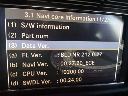

Letztes Jahr habe ich ein UpDate der Navi-Software machen lassen, da ich gelesen hatte, dass die Karten-Version V12 (2017/2018) dies benötigt.

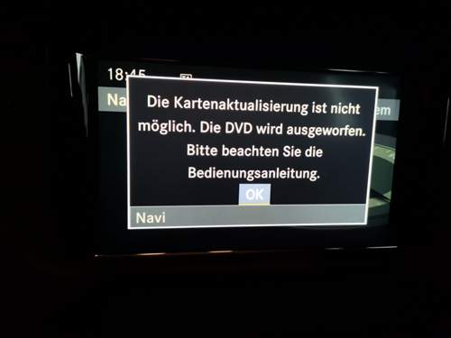

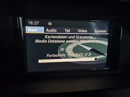

Es ist immer so, dass die Original-DVD 1 durchläuft und die Original DVD 2 bis 93%... dann bleibt es steht und es gibt die Fehlermeldung "kein UpDate möglich...".
Ich habe es auch mit Kopien der DVD 2 versucht.. auf Marken und NoName-DVD's... erfolglos...
Neustart des Systems mit Knopf gedrückt halten... erfolglos...

Ich habe auch Fotos der SW-Version gemacht etc... vielleicht weiss Jemand Rat... :(

Der Prozess dauert wirklich ne Zeit, die erste DVD ging klaglos durch und die ich musste die um 60/65% wechseln.. dann ging DVD 2 bis 93% und jetzt meckert das System. :(

DVD 1 lief bis ca. 63%.. dann DVD 2 rein.. die lief bis 93%.. Abbruch.. UpDate nicht möglich!
Ich muss wohl mit der Karten-Version 2011 leben... (kotz)
