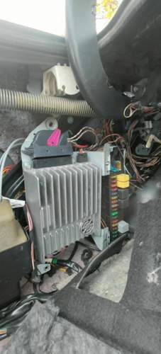

Der Verstärker sitzt im Fußraum des Fahrers.
Du kannst aber mal so schauen:

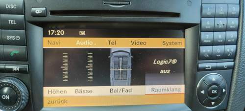

Wenn Dein Comand angeht, schaue mal ob du die Optionen für das HK-Soundsystem in den Audiooptionen hast
Und die Sicherung 35 anschauen (Verstärker)

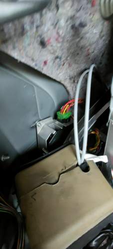

Normalerweise sitzt der Versärker unter dem Fahersitz. Um da dran zu kommen mus der Sitz raus.
MOST Bus ist der LWL Ring. Die der Name Ring schon sagt muss der geschlossen sein. Wenn also irgendwo eine Unterbrechung besteht, dann funktionieren alle angeschlossenen Geräte nicht mehr so richtig.
Und der zweite sitzt im Heck - Da kannst übrigens die Spannung messen ohne an den Hauptverstärker ranzumüssen:
Der Subwoofer wird nämlich direkt vom Hauptverstärker versorgt bzw. eingeschalten.

ich weiß nicht warum, aber nachdem ich Sicherung 35 gezogen und wieder gesteckt hatte (Dank an kkkorbi) habe ich wieder Ton. Erklären kann ich mir das nicht, da die Sicherung ja OK war/ist....Naja, egal. Hauptsache, das "Ding" läuft wieder!
