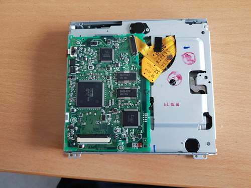

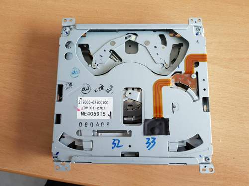

nachdem ich nun sporadisch immer wieder den Fehler hatte, "Navigation wird aktiviert", in hartnäckigen Fällen, "Keine DVD eingelegt". Reinigen des Lasers war erfolglos, hab ich mich nun entschlossen in ein Laufwerk zu investieren. Das Laufwerk hat die Bezeichnung DVD M2 5.6. Bei einem Händler der diese Laufwerke vertreibt steht dass die zweite Nummer, in meinem Fall 930700620515, zwingend mit dem Ersatzlaufwerk übereinstimmen muss. Nun vertreibt er nur ein Laufwerk mit der Nummer 930700620509. Kommt es wirklich auf diese zweite Nummer so an? Oder kann ich das Laufwerk verwenden? Vielen Dank schon mal im Vorraus.

Hallo Michael. Ich habe auch das Comand NTG1. Mein Navi Rechner war letztes Jahr auch defekt. Ich habe mir ein gebrauchtes über eba... ersteigert. Die Nummer war nicht identisch! Funktioniert bis heute einwandfrei. Meinen alten Navirechner habe ich für ~200€ in Essen (NRW) reparieren lassen und hier bei MT an einen anderen User verkauft.

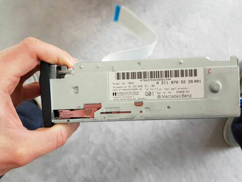

Wenn Du mal ein Foto von deinem jetzigen Navirechner machst und ein Foto von dem Rechner, den Du kaufen möchtest, könnte ich evtl. weiterhelfen. Wichtig ist der weiße Typenaufkleber an der Seite
Entschuldige, ich habe mich mit der Nummer in deinem Post vertan/verwechselt.
Wenn du nur das Innenleben tauschst muss die Nummer zwingend stimmen, wenn du das ganze Gerät wechselst ist die Nummer unwichtig, es muss nur vom NTG1 sein.
Wenn ich mich recht erinnere gibt es 2 verschiedene Laufwerke für das NTG1, aber ein gebrauchtes aus der Bucht ist auch immer ein Risiko, da auch meistens nicht neuer.

Das glaube ich nicht, du hast das BE 6059 Laufwerk mit diesem Laser:
http://mt-components.de/Mercedes-E-Klasse-BE6059Ich habe mein Laufwerk damals auch bei DLZ gekauft und vorher mit denen Telefoniert und ich meine die haben auch gesagt das die Nummer stimmen muss sonst funktioniert es nicht mit dem Rest.
An deiner Stelle würde ich dort vor einer Bestellung anrufen.
Hier noch mal das Richtige Laufwerk komplett:
http://mt-components.de/navi.php?a=36148&lang=engZitat:

@chruetters schrieb am 30. April 2017 um 10:50:12 Uhr:
Hallo Michael. Ich habe auch das Comand NTG1. Mein Navi Rechner war letztes Jahr auch defekt. Ich habe mir ein gebrauchtes über eba... ersteigert. Die Nummer war nicht identisch! Funktioniert bis heute einwandfrei. Meinen alten Navirechner habe ich für ~200€ in Essen (NRW) reparieren lassen und hier bei MT an einen anderen User verkauft.Zitat:
@michael25 schrieb am 30. April 2017 um 10:14:31 Uhr:
Danke Flying Horse, ich hab aber das NTG1.
