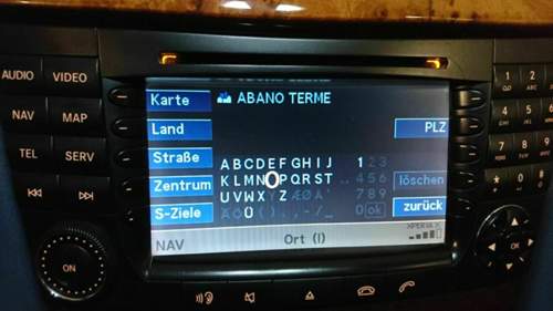

Kann man irgendwie im Comand ntg 1 anstatt einer Adresse gleich die Koordinaten eingeben.
Also Längen- und Breitengrade z.B. 47.974153, 11.182924
Zwischenziele auf einer Route dürfen nicht möglich sein, oder?
Dann muss ich eben tricksen und 15 Zieladressen vorab speichern und immer nach erreichen zur nächsten fahren.

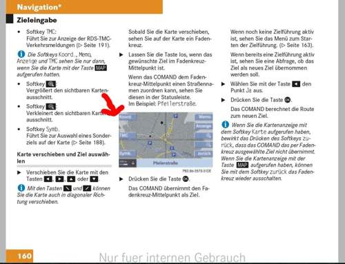

Kann man. Bedienungsanleitung Seite 161 "Zieleingabe per Koordinaten".
Sorry - vergessen - Zwischenziele gehen nicht.
Geht, aber nur über MAP, nicht direkt in der Navigationseingabe.

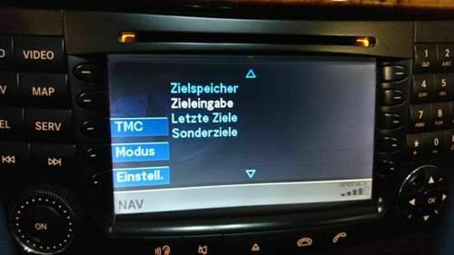

Zwischenziele gehen. Wenn man sich in der Navigation befindet, drückt man einen Navi Button und es erscheint auf der linken Seite eine Option Zwischenziele.
Für mich war das bisher jedoch wenig brauchbar.
Denke an das richtige Koordinatenformat : hddd° mm' ss.s'

Ja, die gewünschten Funktionen gehen mit dem NTG1, allerdings glaube ich kann man nur 1 Zwischenstopp wählen und nicht mehrere im Voraus.
Da macht es für die geplante Tour tatsächlich Sinn die Adressen vorab als Ziele zu speichern, evtl. mit einer Nummerierung vorweg im Namen um die Reihenfolge dadurch festzulegen.

Ich habe es mal heute sehr gut mit den Koordinaten hinbekommen. Die Zwischenstopp schaue ich mir mal morgen an, wenn da wirklich mehrere gehen sollten. Dann wäre das schon noch eine alternative, was dann das abfahren der Route noch effektiver machen sollte.
Ansonsten habe ich mal die 14 Ziele der Route mit A1.01 - A1.14 gespeichert und sollte so sehr schnell einzugeben sein.

Man kann aber mehrere Zwischenstopps einlegen, nicht nur einen. Immerhin das haben sie bei Becker hinbekommen.
Ich habe es gestern mal versucht, aber wenn ich einen Zwischenstop eingelegt habe und nochmals darauf klicke habe ich nur die Auswahl dass ich den Zwischenstopp ersetzen oder löschen kann. Gibts da noch einen Trick oder bin ich irgendwie falsch?
Vielleicht liegt es an der ECE Firmware vom COMAND.
kann sein, Firmware ist die 30/06 drauf. Oder es funktioniert mit einer anderen Länderkodierung noch ein bisschen anders. So wie es bei mir ausschaut ist es auf jeden Fall auch in der Bedienungsanleitung beschrieben.
Egal macht nichts. Ich gebe eben Sie für Ziel nacheinander ein, die ich vorher gespeichert habe.
