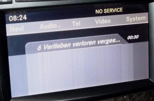

Comand NTG 2.5 Display zeigt Streifen
Seit neuestem hat mein Display unten Streifen. Hard- oder Softwareproblem? Display oder Grafikchip? Falls Hardware: hat jemand einen Tipp, wo man das im Raum Frankfurt reparieren lassen kann?

Das sieht nach Displayschaden, bzw. Kontaktschwierigkeiten zwischen Display und Platine aus.

Also evtl. nur der Stecker lose?

PS: Stecker lose denke ich nicht; ein Elektroniker/Fachmann sollte das mal unter die Lupe nehmen.

Pixel Fehler, mal googeln, welche Firma in deiner Umgebung es macht.... ist allerdings nicht billig.....
Display defekt. Hat nichts mit Software zu tun. Neues Display rein, gebrauchtes oder neues COMAND kaufen.

Nein das ist kein Steckerproblem, das sind flexible Gummikontakte, könnte nur jemand machen der sich damit auskennt.
Bei meinem Comand NTG 2.5 geht das nun langsam los. An manchen Tagen 1 Linie, mal auch 2, zum Glück nicht mehr. Dann wieder tagelang nichts zu sehen. Scheint bei Kälte gehäuft aufzutreten. Das Auto wird alt, 11 Jahre und 290.000 km.

Neues Display ist billiger und vor allem nicht durch die Sonne ausgebleicht. Würde ich in jedem Fall vorziehen.
habe letztes Jahr mir ein neues Display bei aliexpress bestellt und eingebaut. Original Toshiba. Preis lag bei ca. bei 150 $
Online gibt es auch eine Anleitung zum Zerlegen des Comand.

Genau das würde ich wie bereits geschrieben auch machen. Der Unterschied ist wie Tag und Nacht.
