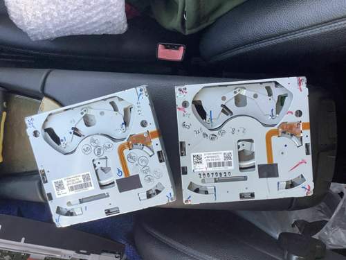

ich möchte mich in diesen thread gern einmal einklinken...
mein COMAND NTG 1 bringt bei jeder CD/ DVD einfach nur noch "Disc Fehler".
habe gelesen, man kann einfach das laufwerk tauschen, daher hab ich gestern mal das COMAND und dessen laufwerk ausgebaut, um zu sehen, welches modell verbaut ist. also in meinem BE7039 ist ein DV-04-040 verbaut...
jetzt war ich kurz davor ein DV-04-040 zu bestellen, da laß ich hier etwas von den "potis", die man verstellen könnte...
ich habe daraufhin mehrfach die fotos meines DV-04-040 abgesucht, aber keine potis gefunden... wo sind diese besagten potis, mit denen @Wambo die funktion des laufwerks wiederherstellen konnte? :)
fotos meines laufwerks im anhang... ;)
Dv-04-040
Dv-04-040
Hallo B4LL4,
die Potis findest Du direkt am Laser - ich glaube, die Platine musste dazu runter. Ist aber schon über 2 Jahre her...
Viel Erfolg !

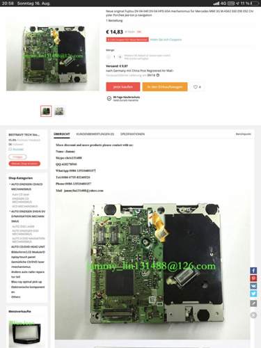

vielen dank für Deinen beitrag, allerdings auch unter der platine sind keine potis sichtbar...
im anhang zwei bilder...
1
2
Nur zur Info: ein nicht kalibriertes Laser ist wie ein nicht ausgewuchteter Reifen. Rollt zwar aber nicht richtig. Hier: liest vielleicht aber nicht richtig. Dazu kommt dass der Laser dann verstärkt immer und immer wieder versucht Fehler zu korrigieren was durch erhöhten Strom erreicht wird. Das wiederum macht die Linse noch schneller kaputt.
ich habe jetzt bestimmt eine habe stunde genau geschaut, aber keine potis gefunden...
ich fürchte, es muss ein neues/ gebrauchtes DV-04-040 her... :(
