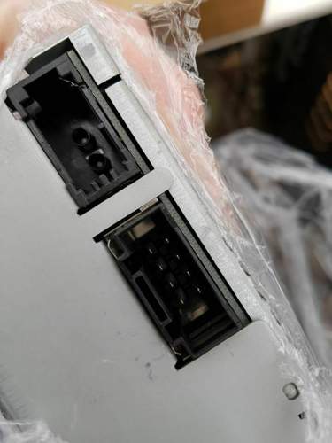

Ich habe jetzt alles bis auf ein Teil zusammen und das ist der Stromversorgungsstecker für den Navirechner.
Ist der einzeln zu bekommen?
Es gibt für 30 EUR ganze Sets (mit Most), aber ich brauche ja nur den Strom Stecker.
Und könnte mir jemand die Belegung für + / - / WakeUp geben?

Themenstarteram 26. März 2018 um 10:09
So, der Navirechner ist da. Es ist ein 8 pol. Stecker.
Wenn der Schaltplan (12pol.) abweicht. Kann mir jemand sagen oder ein Foto schicken, wo die 3 (+ - WakeUp) Leitungen an den Stecker ran kommen?
Sind diese Stecker noch woanders im Auto verwendet worden? Beim Schrotthändler (fast nebenan) stehen 2 211er aber beide leider ohne Navi.
Danke
LG Andre

Hi
nein das ist alles richtig so }> ist ein 12 poliger Stecker }> nur das steht im Schaltplan NC und diese PINs sind nicht verbaut. Also bleiben nur die 8 übrig. Der Stecker welcher im EPC zu sehen ist, kaufe den und alles wird gut .
Aber ich denke für die 30. € hätte man den Kabelbaum gehe holt und gut ist.
Sieht auch besser aus :)
@E350.t schrieb am 26. März 2018 um 12:35:12 Uhr:
Hi
NC bedeutet not connected. Also ist auf den Pins nichts angeschlossen. Nach Deiner Logik dürfte der Stecker ja dann nur 3 Pins haben, er hat aber 8.
schau den Stecker an } Vor und hinten sind die Leerfelder das ist 8 Pins + vor 2 und hinten 2 = 12.
Nicht verbunden also gibt es kein Pins
Ich habe schon sehr viele Schaltpläne angeschaut. 6 -> 12 bedeutet, dass von 6 bis 12 an den vorhandenen Pins kein Kabel angeschlossen ist. Das wird immer so gezeichnet um Platz zu sparen. 5 ist der letzte belegte Pin und deshalb sind 3 und 4 noch einzeln eingezeichnet. Der Verstärker in dem Schaltplan hat einen Stecker mit 12 Pins und somit passt der Schaltplan nicht zu dem Verstärker welchen der TE gekauft hat.
Es gibt auch 60 polige Stecker bei denen im Schaltplan dann zum Beispiel steht 32 -> 48 NC. Deshalb sind die Pins aber da, denn mit 49 geht es weiter.
Im Schaltplan für den R230 mit NTG 1 ist es ein bisschen besser gezeichnet. So wie es aussieht sind die Schaltpläne mal wieder falsch. Ich würde an 1,2 und 5 anschließen und den Rest ignorieren. Allerdings auf eigene Gefahr.
Themenstarteram 28. März 2018 um 13:45
Hallo, habe doch noch auf dem Schrott einen Stecker gefunden. Danke für den Schaltplan.
Es ist wirklich ein "nur" 8 Poliger Stecker, aber die Belegung 1,2 und 5 stimmt.
Jetzt geht alles.
