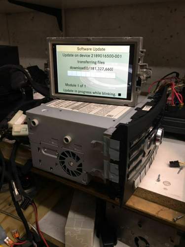

Hallo
Ist es möglich bzw. stellt Mercedes ein Firmwareupdate für
ein Comand NTG4.5 Rev2.0 (2012) zur Verfügung welches
die gleichen Funktion beinhaltet wie beim NTG4.5 Rev.3.0
ab 2013,
die Hardware beider Geräte soll ja angeblich baugleich sein ?
von 1.0 auf 2.0 ist möglich.. aber nicht beim Mercedes Händler.

Hallo
Es geht definitiv nicht!
Kann aus Erfahrung beim W166 und W212 sprechen...
Beim w166 ersetzt sich zwar das COMAND NTG 4.5 Gen1 laut EPC in ein Gen2 Gerät, die Software auf dem Gerät wird jedoch nach Datenkarte aufgespielt.
D.h. ein Gen2 wird quasi Downgegradet im Bezug auf Funktionen und Design (In diesem Fall Silver -> Papyrus)
Es gibt keine Möglichkeit die Software eines Gen2 Geräts aufzuspielen, geschweige denn eines Gen3 Geräts.
Mehrere male habe ich Rücksprache mit Stuttgart und Berlin gehalten...keine Chance.
Die Software wird automatisch durch SCN anhand der Datenkarte bestimmt.
Ein Update der älteren Geräte auf die neue Generation ist auch seitens Daimler nicht für die Zukunft vorgesehen!

Grüß dich!
Gen3 ist von der Hardware anders...das ist nicht möglich.
Gen1/Gen2 sind gleich. Gen3 ist geändert wegen z.B. Livetraffic
Also -> geht leider nicht :-(

@Biglasjo schrieb am 3. Dezember 2014 um 05:08:30 Uhr:
@darksool schrieb am 1. Dezember 2014 um 16:47:38 Uhr:
Wie soll das gehen bitte?
Gruss
Biglasjo
Mit Vediamo + Telematic DVD = Version 2.0
zudem kann man zum Teil die Software von anderen Baureihen aufspielen.
Bei meinem W212 konnte ich zwischen 166, 231 und 172 wählen
Ich kann das Update auf Version zwei durchführen.
Einfach mal durch meinen Blog stöbern, haben etliche Fotos und Beträge zu dem Thema.
@benzsport schrieb am 31. Dezember 2016 um 09:59:02 Uhr:
Schade, würde ich gerne machen lassen, aber deswegen von Zürich nach Berlin zu fahren ist doch etwas sehr weit. :-(
Kann auch eine Versandlösung anbieten. Benötige dazu die HU.
