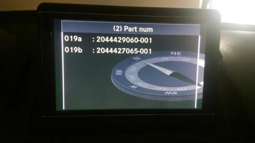

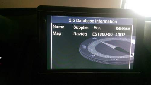

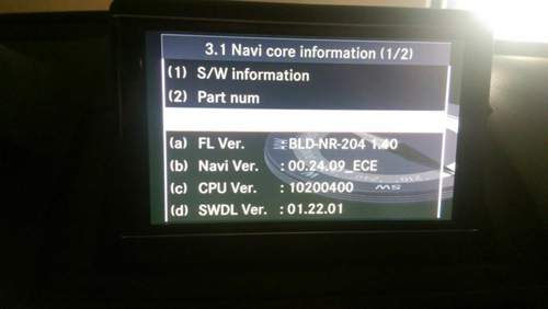

Hallo zusammen! Ich hab bei meinen c200 comand nachgerüstet.Hat alles wunderbar funktioniert.Jetzt wollte ich neue Karten drauf spielen,nur dafür musste ich zum freundlichen wegen Firmware Update ,hat bei denen nicht geklappt.Meister sagte comand stürzt dauernd ab.Aber ich könnte laut Meister ruhig neue Karten darauf machen.Hab ich dann auch gemacht.Jetzt hab ich denn Salat, comand läuft so 5 Minuten dann stürzt er ab.Hat einer eine Idee was ich machen kann, oder kann ich alte Karten wieder drauf spielen?
Bin am verzweifeln.Ich danke euch schon mal voraus!

Was für ne Meldung? Es gibt ne Meldung "Bitte Motor starten, sonst wird in xy Minuten abgeschaltet". Ist es die?
Wurde eine Inbetriebnahme mit Xentry durchgeführt? Wenn das COMAND keine Bordnetzdaten bekommt, das Motor läuft und Batterie geladen wird, dann geht es aus. Ganz normal.

die Frage von V8-Freak bezog sich auf den Einbau in Dein Fahrzeug.
Wurde ein anderes Radio, zb. Audio 20, ausgebaut und das Comand eingebaut? Wer hat diesen Einbau durchgeführt und wurde in diesem Zusammenhang die Datenkarte des Fahrzeuges angepasst und eine Inbetriebnahme des Comand durchgeführt?
Was hast Du jetzt beim Freundlichen in Auftrag gegeben? Hast Du ihm mitgeteilt das es sich um eine Umrüstung handelt? Wenn der Einbau nicht korrekt erfolgt ist, kann er nichts dafür, wenn er nur gesagt bekommt "Neue Software aufspielen". Das kann dann nur in die Hose gehen, wenn unvollständige Angaben gemacht werden.

Ich hatte vorher aps50 drin,Einbau hab ich selber gemacht.Freundliche haben dann alles codiert, Comand in Online Datenbank eingetragen, und dann haben die Versucht Firmware drauf zu spielen, hat aber nicht geklappt
