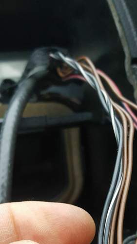

Das hört sich nach einem Kabelbruch im CAN Bus an. Das sind zwei verdrillte Leitungen die z.B. den ganzen Innenraum Can verbinden. Als erstes würde ich auf die Leitungen zum Display tippen. Die Leitungen werden ja dauernd durch das auf und zufahren des Displays bewegt.

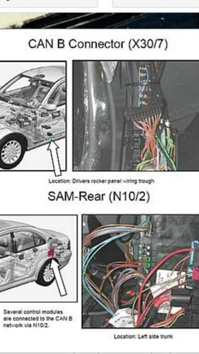

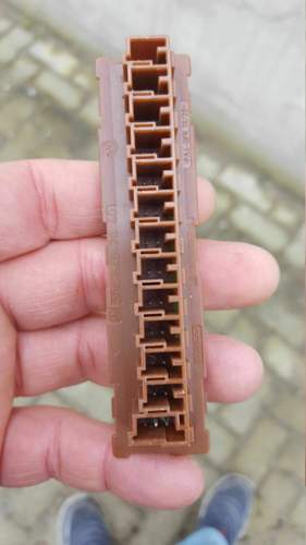

Der Can-Bus Innenraum Verteiler soll laut Internet auf der linken vorderen Seite (vor dem Fahrersitz links) im Fussraum unter dem Teppich im Kabelkanal zu finden sein.
Das ist auf dem Foto die braune Leiste mit den vielen 2 poligen schwarzen Steckern.
In meinem R172 war die Leiste rechts vor dem Beifahrersitz verbaut. Also wenn du die Leiste links nicht findest suche sie rechts.
Dann leg da erst einmal alles trocken und reinige die Steckverbindungen.
Am besten vorher den Zündschlüssel abziehen und an der Fahrzeug Batterie den schwarzen Minus Pol abklemmen, sonst hast du hinterher alle Steuergeräte voll mit Fehler Meldungen.
Solange in deinem Fahrzeug "nur" Steckverbindungen unter Wasser stehen, werden meistens nur undefinierte Fehler durch den gestörten Datenverkehr auf dem CAN-Bus auftreten.
Wenn die Feuchtigkeit bereits in irgendwelche Steuergeräte vorgedrungen ist, kann es teuer werden.

Habe gerade WIS geöffnet. Der Can Bus Verteiler ist auf jeden Fall bei meinem W204 ebenfalls ein Vormopf vorne links im Fussraum verbaut.
Mein Tipp mit den beschädigten Adern vom Bus am Display war ja bevor du mit dem Wasserschaden um die Ecke kamst!
Finde aktuell auf die schnelle nur den Schaltplan für eine Comand Nachrüstung. Da wird der CAN Bus des Comand direkt an dem Verteiler von meinem vorigen Bild angeschlossen.
Das muss aber bei dir nicht identisch sein. Ab Werk werden da auch teilweise in den Kabelbäumen die einzelnen Adern mit Verbindern zusammengeführt um Kupfer (Gewicht) einzusparen. Sie enden dann aber auch irgendwie an einer Steckerleiste.

Also entferne die Plastikleiste vom Einstieg durch hochziehen, die linke Seitenverkleidung im Fussraum entfernen (dazu muss am besten die Türdichtung gelöst werden) und hebe den Teppich an. Dann kannst du den Teppich z.B. mit einem Holz leicht unterlegen und den Kabelkanal vielleicht bis zu der Stelle öffnen, wo die Steckerleiste verbaut ist. Wenn das nicht ausreicht mußt du die 4 Schrauben von den Fahrersitzschienen entfernen und den Sitz leicht nach hinten kippen ohne dabei die Kabelverbindungen unter dem Sitz abzureissen.
In der Steckerleiste von dem CAN-Bus sind alle Steckverbindungen parallel angeschlossen.
Du kannst also die Stecker irgendwo wieder einstecken, wenn da diverse Kontakte bereits oxidiert und nicht mehr zu retten sind.

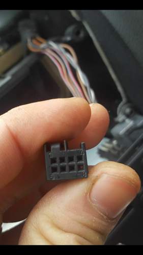

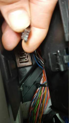

Sorry falsche bild jetz richtige bild
monitor vervolgen die im kabel baum verschwindet
Weist du wohin der kabel geht

Hallo
Ich kann dir leider nicht genau schreiben wo der Stecker hingehört, aber ich vermute der gehört oben in die Mitte an die ausgebaute Lüftungsdüseneinheit. Für Warnblinker, Klappensteuerung des Displays. Aber das ist nur eine Vermutung.

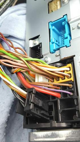

Der Telematic Bus (CAN A) geht laut Schaltplan vom Comand Stecker C (12polig wahrscheinlich ist der mit in dem dicken Quadlock Stecker gesteckt) mit der schwarz/weißen Ader an 6 und mit der schwarzen Ader an 5 und dann weiter an den Sammelsteckpunkt X30/35 der laut Zeichnung ebenfalls da unten links vor dem zweiten braunen bereits beschriebenen Sammelsteckpunkt X30/32 im Kabelkanal unter dem Teppich verbaut ist.
Siehe Fotos vom Plan.

Kontrolliere einmal alle Steckverbindung auf wirklich festen Sitz, besonders den großen Quadlock Stecker ob der am Comand richtig verriegelt ist. Außerdem verfolge mal die ganzen Kabel vom Comand und baue mal das Klimabedienteil aus.
