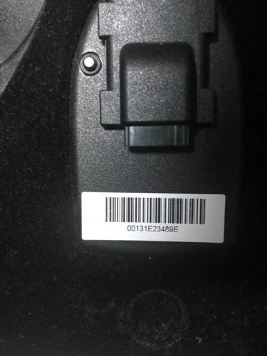

OK, und mit einem "Modul" ist das dann möglich (SMS vorlesen)?
am 12. Oktober 2017 um 12:56
Mit dieser Lösung verspricht Mercedes all die Probleme zu lösen .
Eine Frechheit , dass man sowas in einen 80tausend teuren Wagen reinstecken muss .
