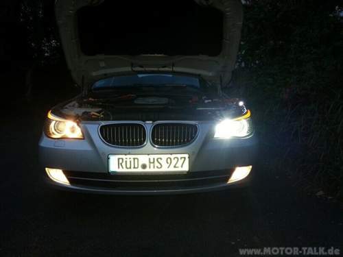

Habe mir viele Beiträge gelesen aber irgendwie nix für mich gefunden. Habe 525d LCI EZ:27.09.2007.
Coming Home Funktion ist total ungewohnt und ich mein auch sinnlos. Nach dem ich bei Nacht den Motor abgestellt habe womit natürlich dann auch die Xenons ausgehen, muss ich nochmal Fernlicht ziehen und damit die Xenons wieder aktivieren für die Sek. was im IDrive festgelegt ist. Man weiß ja das man die Lebensdauer von Xenons killt wenn man immer wieder Xenons aktiviert und deaktiviert.
Gibt es für mich irgendeine Lösung wie ich automatisch bei Fahrzeug verlassen die stand lichter heckleuchten evtl.. auch die Nebel an bleiben ? Falls man das Programmieren könnte, gibt es jemanden in Rhein-Main/Neckar der es könnte ?
Was ich auch gemerkt habe ist das mein Fahrzeug was als neu über 50t gekostet haben muss keine Fußraum Beleuchtung hat ? kann das sein ? oder muss man das auch irgendwo aktivieren ? fänd ich ja echt arm! Habe Golf 6 BJ 2009 als 2. selbst dieses hat ab werk eine Fußraumbeleuchtung.
Habt ihr für mich ein tipp wie ich die standlichtringe so Aussehen lassen kann wie bei F10 ? Habe Xenonscheinwerfer daher weiß ich nicht was ich überhaupt nehmen soll! Es gibt LED´s für 20,-€ aber auch 169,-€ kann kein unterschied merken ! Vielleicht hat ja einer schon mal was gekauft und ist zufrieden, evtl. auch Bilder hat ?

Also zum Thema led als TFL kann ich dir was zu sagen da du mit LEDs nicht zufrieden sein wirst. Ich habe 80€ bis hin zu 180€ Mtec LED getestet und war schlichtweg entäuscht. Empfehlen kann ich dir ganz normal H8 35W in 6000k gibt es bei eBay für keine 15€ inkl Versand. Oder natürlich Xenon als TFL einbauen sieht natürlich am besten aus nur Ilegal was mir persönlich jetzt egal währe.
Da die meisten die Xenon eingebaut haben keine Probleme in der Nacht damit haben. Muss allerdings codiert werden das muss du bei der normalen 35w H8 natürlich nicht und auch nicht bei den LEDs aber Kauf dir nicht die billigen sonst hast Radio Empfang Störung.

In den Ringen habe ich xenon h8, ein Video findest in meiner Signatur (mein Youtube Kanal)
WErde aber auf LED umsteigen...und mir da selbst was basteln damit es heller wird. Xenon ist nachts zu hell und ich habe ständig zündsussetzer...entweder muss ixh jedes mal nach vorne laufen und schauen ob beide gehen oder ich fahre ev.mit nur einer beleuchteten Seite.
WOW im Video sieht es ja ziemlich geil aus sind da Xenons drin oder LED ?
Eisenugly
Welcomelight.muss man codieren...bzw.die Lampen die.man haben will. Im idrive kann man das nicht.
LIchtpaket nachrüsten...naja...wenn man nicht zwei linke Hände hat gehts schon. Dauert eben...alle Türverkleiungen müssen runter, sowie Einstiegsleisten, Verkleidung B-Säule, Fußraumverkleidung usw. Elektronikkenntnisse sollten auch vorhanden sein.
Ja das sind Xenon...hab ich doch weiter oben geschrieben ;)

Thema Standlichtringe, Tagfahrlicht.
Wie schon ein Vorposter sagte: es gibt auf dem Markt KEINE LED-Leuchten für H8, die auch nur entfernt an die H8-Halogenlampen herankommen, was die Helligkeit betrifft. Ich habe alle ausprobiert, auch MTEC. Vergiss es.
Es gibt nur EINE echte Lösung, und die ist sehr aufwendig: Meine.
http://www.motor-talk.de/.../...hrlicht-selbstgebaut-t4560960.html?...
Unterschied zum F10/F11 ist, dass F10/F11 unten eingespeist werden und dort am hellsten sind. Gefällt mir nicht, Lichtverteilung ist mir zu schlecht. Dafür sind die beiden Ringe gleich hell und für TFL ausgelegt. Die LED-Version des aktuellen X5 ist die beste.
Meine Lösung ist optisch "klassisch": Innere Ringe TFL, äußere Ringe deutlich zu sehen.

Und es gibt h8 Leds die der Halogenlampe nahe kommen. Sind war nicht besser aber auch nicht so dramatisch schlecher wie von dir dargestellt.
Gruss
Nun ja, ich habe ja den Vergleich.
Mit meinen selbstgebauten bin ich zufrieden.
Mit den käuflichen war ich nicht zufrieden, sonst hätte ich mir die viele Arbeit gespart.
Aber das ist natürlich nur meine persönliche Meinung.
Ich wäre neugierig auf Deine Meinung, wenn ich Dir den Unterschied mal live zeigen könnte.

Keine Ahnung, ob die mit Xenons mithalten können.
Dabei denke ich, dass Ihr H8-Xenons in den TFL-Fassungen meint, oder?
Habe die Xenons noch nicht im TFL gesehen, jedenfalls nicht bewust.
Ich weiss nur, dass meine LEDs vermutlich grenzwertig hell sind, ich fahre die ganze Zeit mit dem mulmigen Gefühl durch die Gegend, dass mich die Rennleitung rauswinkt.
Bin auch schon mehrfach angeblinkt worden.
Und die können noch viel heller. Habe halt bei grellem Sonnenlicht auf der Befahrerseite die Serien-H8 drinnen gelassen und auf der Fahrerseite meine LED, und dann die Helligkeit so lange verglichen und runtergeschraubt, bis sie stimmte.
Das Weiss sieht ja für's Auge erstmal anders und weniger hell aus, daher muss man die schon kräftig aufgedreht lassen.
Aber als mir ein Kumpel sagte, dass sie doch 'ne Ecke zu hell sind, kam ich ins Grübeln.
Ich selbst finde sie gerade richtig, etwa so wie ein F10/F11, aber mit angenehmerer Lichtverteilung.
Die Spannung kann man über Codieren auch feinjustieren, wenn man will.
Aber Xenons?
Die haben den Nachteil, dass sie nicht dimmbar sind. Die sind im Standlicht und Abblendlicht genau so hell wie bei Fahrlicht, und das blendet ganz sicher abends. Da wird Dich spätestens im Herbst die Rennleitung rausfischen, weil das nachts blendet wie verrückt.
Viel zu hell bei Standlicht und Abblendlicht. Auch in mein LED-TFL kann man abends nicht reingucken, ohne die Augen zu verblitzen. Das ist bei Xenon bestimmt auch so.
Genau das wolle ich eben nicht.
Jetzt werden meine LEDs bei Standlicht und Abblendlicht sauber runtergedimmt und sind nur ein wenig heller als die Glühbirnen. Das fällt kaum auf.
Wie gesagt, mir kam es auf Original an, nur eben weiss.
