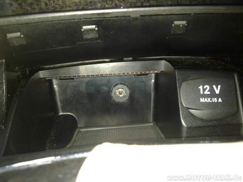

Habe eine E klasse baujahr 2003 mit Command und Cd-Wechsler,hab die Aux im Handschuhfach gesucht aber nicht gefunden! Wo ist denn die?
ich vermute, dass dein Comand in Bj. 2003 nachgerüstet wurde, nach dem dieses erst ab ca. 6/03
lieferbar war. Bei der damaligen Vorrüstung war die Aux-Buchse im Handschuhfach nicht vorgesehen.
So war es jedenfalls bei meinem 1. W211.

Bei mir ist der AUX-Anschluß im Handschuhfach oben mittig (3,5mm Klinkenbuchse).

Also mich betrifft das auch das ich keinen Aux-Anschluss im HAndschuhfach habe aber im Comand unter Audio der AUX wählbar ist...
Kann ich das irgendwie Nachrüsten???
Müsste eh mein Comand mal ausbauen wegen der Antenne ich kann zwar die Sender finden aber empfange kein Ton( merkwürdig)
Den AUX kann man natürlich nachüsten, gibt bei ebay MOST Stecker, aber vorher eine genaug PIN Belegung vom Comand suchen.
Das einzige was noch sein kann, das der AUX im Comand per DAS freigeschaltet werden!

Der AUX-Anschluß von dem hier die Rede ist, hat nichts mit dem MOST-Bus zu tun.
Einfach das Kabel A 211 540 99 10 nachrüsten. Es wird hinten am COMAND angeschlossen und ins Handschuhfach verlegt (oder wo immer ihr es gerne hättet).

Die Rückseite sieht so aus :(
130-7
Original geschrieben von eskiyabaran
Danke MiReu
Tja, leider Pech gehabt :( kein F-BAS Eingang :(
In der Mitte, der Kleine, dass ist der AUX-Eingang und rechts Stom und MOST-Bus.
