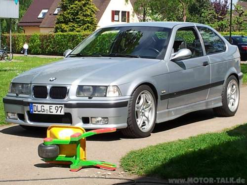

Habe mir die zwei Scheinwerfer vom Compact für zusammen unter 20€ geholt und die Stecker jetzt umsonst auf dem Schrottplatz bekommen!
Außerdem finde ich die HB-Birnen gar nicht so schlecht. Also schlechter als der Doppel-H1 Scheinwerfer, den er ersetzt hat, ist der vom Compact auch nicht.
Im Bild ist der neue Scheinwerfer rechts zu sehen. Links allerdings ein H7-/H1-Scheinwerfer, der Hobel hatte beim Kauf schon zwei verschiedene Typen verbaut
:D
Danke dennoch allen für die Antworten

Der neue Scheinwerfer scheint wirklich etwas höher eingestellt zu sein. Da sich aber bei der ersten Testfahrt niemand aus dem Gegenverkehr beschwert hat und auch ein vorausfahrender Kumpel zufrieden war, werde ich wohl nichts mehr dran ändern.
Tatsache ist, dass dieser Wagen keine HU mehr erleben wird und ich auch nicht nochmal 25% des Anschaffungspreises in einen neuen Scheinwerfer stecken wollte :D
