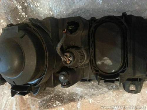

Servus,
ich merke bei Dunkelheit das die Compact Scheinwerfer echt grottig sind. Wenn ich diese durch sowas hier ersetze, bekomme ich dann etwas mehr Licht?
http://www.ebay.de/itm/161210521581?...
H1 Linse... sollte doch bisschen besser sein oder?

Ja, den Adapter brauchst. Oder du holst dir welche vom Schrotti
Edit: die Umbauanleitung findest in der FAQ. Falls bedarf sein sollte

Wird besser, ja.
Themenstarteram 31. Januar 2014 um 11:48
Dann kann ich die kaufen und noch einen Adapter... dann hab ich alles oder?
Themenstarteram 31. Januar 2014 um 11:51
2x 19,90 Euro + Adpater passt...
Danke :)
Die Adapter wie sie immer so schön falsch angeboten werden, sind aber nicht plug and play. Das heißt, man muß die Compact-Stecker abschneiden und die "Adapter" mit Quetschverbindern oder so verbinden. die sauberste Lösung wäre, bei BMW zwei Zentralstecker + Pins zu kaufen. Kommt nichtmal teurer denke ich.

Ja das dachte ich mir. Ich wollte das umlöten...
Bedenke bloss, wenn du eine Standheizung hast wird es sehr eng beim einbau.
Beim mir passten zB keine anderen Scheinwerfer, als die originalen HB4....bzw baulich ähnliche Modelle von Hella oder so.

Funktionieren die Stellmotoren noch? Kannst Du gleich mitwechseln falls nicht.
