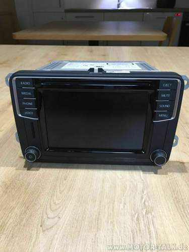

Ich hab zwar schon einige zeit im Web gestöbert, aber leider nichts paßendes zu meinem Vorhaben gefunden.
Ich würde gerne ein Composition Media 5k7 035 200 in meinem B6 nachrüsten.
Ausgang ist ein Highline EZ 04/2010 mit Werksseitig verbautem RNS310, Media In, MFL und MFA Plus.
Nun würde ich gerne wissen wie aufwendig es wäre das Gerät in meinem Auto zum laufen zu bringen.
Für nützliche Hinweise bedanke ich mich schon mal vorab :)

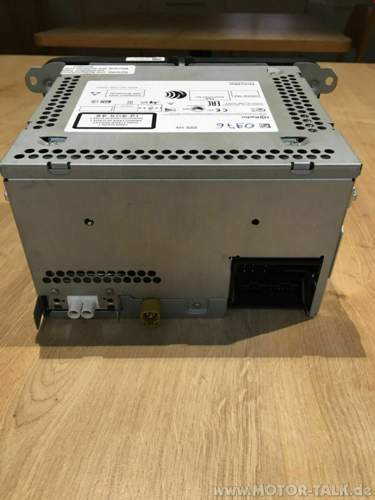

Minimalanforderung wäre ein 7n0 Gateway, dass die Adresse des DM auf dem Canbus überhaupt kennt. Damit mit dem Gateway die ELV noch funktioniert, brauchst Du auch das 3aa Komfortsteuergerät. Wegen dessen Rolle im Kontext Wegfahrsperre muss dieses von einem Profi angepasst werden, eine VW Werkstatt kann das nicht bzw will das nicht können.
Das wäre der Anfang. Falls Du eine Rückfahrkamera hast, muss das Steuergerät erneuert werden. Jegliches Zubehör, das an RNS hängt, funktioniert mit dem DM nicht. Quadlockstecker passt nicht und muss ersetzt werden.
Last but not least müsste der Komponentenschutz des DM ausgehebelt werden, das offizielle Anlernen seitens VW geht bei Deinem Passat nicht.
PS: Golf VII solltest Du aus dem Threadtitel streichen, die Geräte heißen zwar auch Discover Media, passen aber mechanisch (weil zweiteilig) und elektrisch gar nicht.

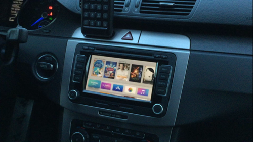

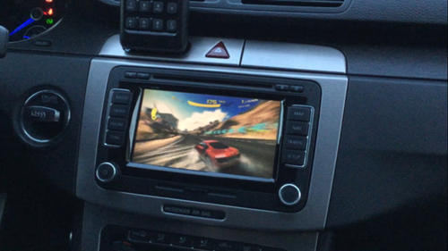

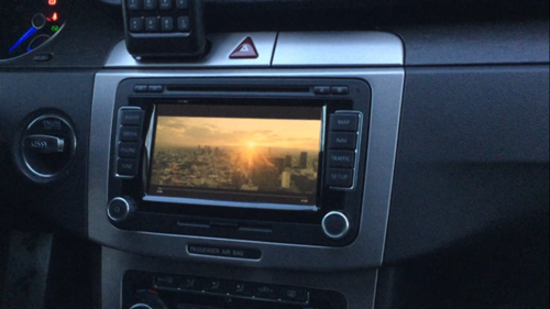

Alternative, allerdings in Kombi mit RNS510 und nur Anzeige, Steuerung nur übers Handy. Es geht natürlich auch Mirroring und damit Apple Maps oder auch Google Maps, davon aber kein Foto (schwierig den Bildschirm zu spiegeln und gleichzeitig ein Bild zu machen).

Aber danke Areks für die netten Bilder :)

FSE nicht unbedingt, aber irgendwas was Video anzeigen kann und dann eben Apple Tv, Fire Tv, Miracast, Rasp Pi oder ähnliches und wahrscheinlich noch einen HDMI2Composite Wandler.

@Areks schrieb am 13. Juli 2016 um 19:56:10 Uhr:
Coole sache, wie hasst du das gemacht, kannst du etwas mehr darüber sagen was man z.B. braucht etc. ???
