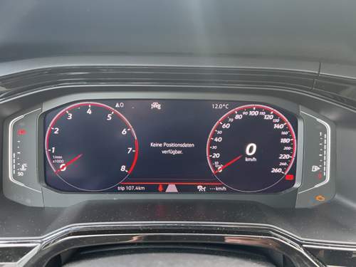

Ich habe jetzt zwei Tage probiert, die Navi Karte in das AID zu bekommen, leider ohne Erfolg.
Alle APK Werte im 5F Steuergerät habe ich so angepasst, wie überall in den Foren zu lesen. (auch die Wert in der langen Codierung)
Aktuell habe ich 6 Fehler im Stg. 5F
(Komponentenschutz, DAB Antenne, GPS Antenne) und 1 Fehler im Gateway Stg. (auch der Fehler Komponentenschutz )
Am Discover Media ist der Menüpunkt Karte da und wenn ich da drauf drücke, erscheint auch auf das kleine Zusatzfenster im Navi Display. Im AID ist die Navi Funktion zwar aktiv, es bleibt aber nur der Eintrag „keine Position verfügbar"

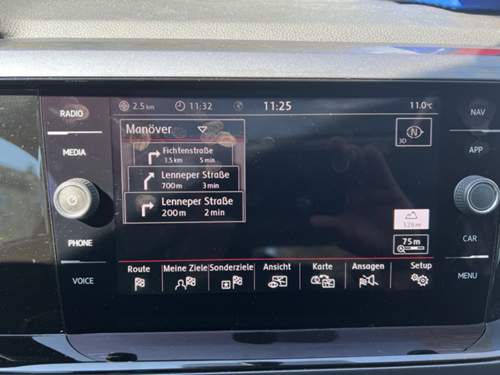

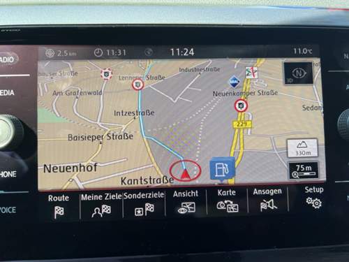

DM Display mit Menü Karte
Zusatzfenster

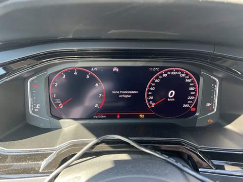

AID leider ohne Karte

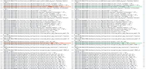

@hadez16
vielen Dank, dass du mir bei meiner Baustelle hilfst.

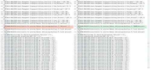

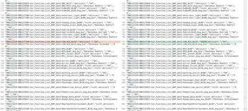

Ich habe in der vergangenen Nachtschicht auch noch mal die Werte verglichen und da ist mir dieser Unterschied aufgefallen. (hatte das mit den Anpassungen von unseren T Roc verglichen, der auch das AID und Discover Media hat... Siehe Foto Nr. 1)
Da gibt es noch einige Unterschiede, die aber z.B. wegen der Verkehrszeichenerkennung stellenweise logisch erscheinen.
Unklar bin ich bei folgenden Einträgen:
# Car_Funktion_List_CAN_Gen2-Driving_school „T-Roc“ = nicht verfügbar (Fahrschulmodus ? unwichtig...)
# Schnittstelle für externe Medien: Aktivierung-Anschluss 2 „T-Roc“ = aktiviert (Welcher Anschluss ist das?)
# Car_Funktion_List_BAP_Gen2-LDW_HCA_0x19 „T-Roc“ = aktiviert (OK? Lane Assist, hat der Polo nicht...)
# Car_Funktion_List_BAP_Gen2-SWA_0x1A „T-Roc“ = nicht aktiviert (?)
# Car_Funktion_List_BAP_Gen2-VPS_0x0B_msg_bus „T-Roc“ = nicht aktiviert (was mit Rückfahrkamera? Die hat der T Roc eigentlich)
Wegen dem oberen "Dashboard_Display_Configuration-fastlist_most" Wert muss ich erst auf den Wagen warten. (die Frau ist damit unterwegs...)
Vergleich
Vergleich 2
Vergleich 3

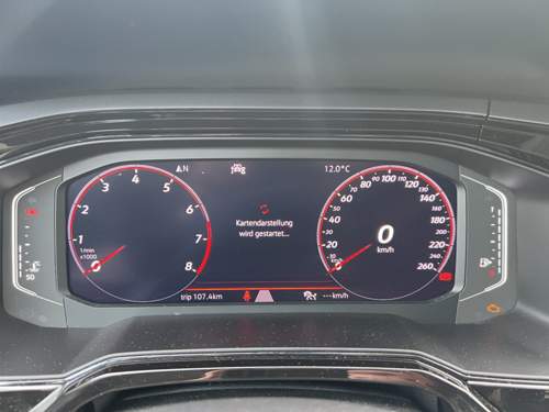

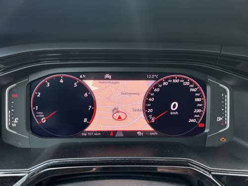

Ich habe den Wert jetzt auf "aus" geändert.
Nach dem Neustart wird die Kartendarstellung gestartet, wenige Sekunden erscheint die Karte und dann kommt die übliche Meldung "keine Position verfügbar".
Es ist zum verzweifeln.
:):rolleyes:
Das selbe Spiel, wenn ich den Wert wieder auf "ein" stelle.
Hat jemand noch einen Tip?
Kartendarstellung wird gestartet
Karte ist kurz da
Keine Position verfügbar
Ich habe jetzt das Discovery Media in dem Polo per Abgleich der Stg. 5F APK. angepasst.
Bis auf den obligatorischen Fehler “Komponentenschutz“ sind alle Fehler weg.
Auch die Menü Einträge sind nun wieder funktionell.
Was ich leider nicht geschafft habe, ist die Navi Karte in das AID zu bekommen. :(
Wie in dem Beitrag darüber beschrieben, war die Karte mal kurz da und ist dann wieder verschwunden.
Aktuell ist definitiv alles richtig codiert.
