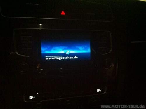

aber vielleicht weiß jemand hier, ob man eine externe quelle an das radio anschließen kann (dvd, dvb t)? rückfahrcam geht ja auch!
nachdem ich mir gestern die komplette anleitung durchgelesen habe und natürlich nichts finden konnte, habe ich dann heute mit vw telefoniert.
nachdem eine mitarbeiterin sich schlau gemacht hat, wurde ich nach kurzer zeit zurück gerufen. also hier die erklärung: es soll tatsächlich so sein, dass man die podcasts die man im internet bekommt auf eine sd karte speichern kann und sich dann auf dem radio (wenn das fahrzeug steht) anschauen kann!
....ich habe jetzt mal im internet rumgestöbert und es ist tatsächlich so, dass die podcasts in einem komischen format gespeichert sind (h246)!
es scheint wohl auch möglich zu sein, das format mpeg4 in h246 zu konvertieren. so sollte es dann wohl auch möglich sein filme zu schauen.
vielleicht findet sich ja jemand, der damit schon erfahrungen gemacht hat!?
Ich glaube das ist nur die halbe Wahrheit.
Für das Composition Media sind hier nur Podcasts im Sinne von Audio Dateien gemeint. Diese kann man (auch von SD Karte) abspielen.
Video Podcasts werden vom Composition Media nicht unterstützt.
Anbei: H.264 ist kein komisches Format - es findet sich z.B. in der Kompatibilitätsliste des Discover Pro (siehe oben).
Es wäre klasse wenn du das ausprobieren kannst sobald du deinen Wagen hast.
am 17. wenn ich meine kiste abhole, werde ich bewaffet sein mit einer sd karte, worauf ich video podcasts gespeichert haben werde! dann werde ich den menschen da solange nerven, bis der, oder die mir gezeigt/ erklärt hat, was es mit dieser funktion auf sich hat und wie die funktioniert!
...ach, h264, war für mich kein geläufiges format! liegt wahrscheinlich daran, dass ich kein apple jünger bin
