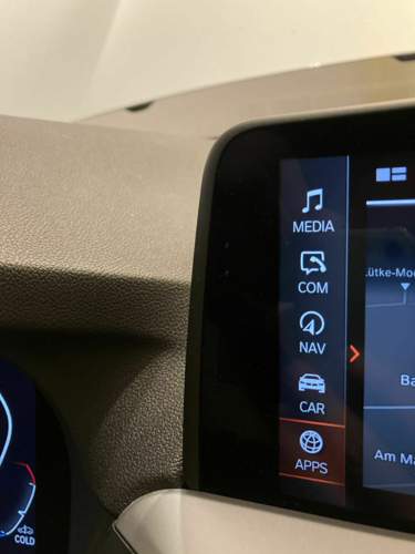

Guten Abend allerseits!
Seit einer "Technischen Aktion" beim Freundlichen sind fast alle Connected Apps einschl. Spotify und BMW Nachrichten nicht mehr aktiv. Kennt Ihr dieses Problem? Ich wäre für einen guten Tipp dankbar, wie die Apps wiederhergestellt werden können.

Mach mal einen Reset des Fahrzeugs.
Fahrzeug starten Automatik auf 'P', Radioknopf etwa 20-30 sek drücken bis der Mittlere Monitor runter fährt,schwarz wird.
Jetzt fahren alle Systeme runter und anschließend wieder hoch.
Dabei werden auch alle Apps neu resetted und es bleiben auch alle Fahrzeugeinstellungen erhalten.

Also, ich hab jetzt hier zwei Fotos angehängt. Versuch einmal: In das Hauptmenu gehen, also an den linken Rand und APPS auswählen. -> drauftippen (mit dem Finger auf dem Display, nicht mit dem runden großen Wahlschalter).
Dann erscheint als erster Punkt: "Installierte APPS". Auf diese Schrift, bzw. Menu-zeile zwei Sekunden mit dem Finger darufHALTEN, dann erscheint ein Menupunkt, "APPS neu laden", und dann müßte ein kleines Laufband erscheinen, daß er jetzt die APPS neu lädt. Danach Fertig und aud dem Menu wieder raus an den Anfang und wieder neu APPS aufrufen. Es müßte jetzt gehen, falls nicht das Problem mit einer Teekom-Anmeldung für Hotsot vorliegt.
Falls das der Fall ist, muß man mit einem normalen PC/Mac auf die Hotspot Seite von der Telekom gehen und auf "KONTO". Dann den Punkt, bzw. Kästechen suchen "Konto löschen". Wenn das nicht erfolgreich war, also wenn die APPS sich nicht betätigen lassen oder nicht erscheinen, dann ---- weiß ich auch nicht weiter.

Doch, es hat etwas gebracht! Es war alles etwas kurios. Zunächst legte mir eine Beraterin der "Connected-Drive Hilfe-Hotline" einen Reset mit 11 Schritten, von denen nach Abschluss 8 wiederholt werden sollten, nahe. Das hätte etwa eine Stunde gedauert, wobei der 1. Schritt allein "45-60 Minuten" bei laufendem Motor (!) gedauert hätte. Deshalb schob ich den Reset etwas hinaus und wollte nun doch mit einem Anruf bei der "BMW Kundenbetreuung" in München wissen, was das für eine Technische Aktion war, die mein ganzes Live Cockpit zerlegte (Antwort: Womöglich eine Optimierung der Connected Drive Services...). Der Berater am Telefon musste aber mein Anliegen an eine kompetente Person bei der Connected-Drive-Hotline weitergegeben haben, denn am 1. Oktober erhielt ich mittags überraschend einen Anruf aus München: Der Berater beorderte mich ins Auto und ich machte nach seiner Anweisung Folgendes:
1. Dreißig Sekunden lang auf den Radio-Lautstärkeregler drücken, bis Bildschirm schwarz.
2. Zündung ein, sonst nichts (von wegen 45 bis 60 Minuten den Motor laufen lassen)
3. Auf Home-Taste ("Back") in der Mittelkonsole drücken.
4. Auf dem Bordmonitor "Apps" anklicken
5. "Installierte Apps" anklicken.... und Wunder über Wunder: alle Apps inkl. Spotify waren wiederhergestellt.
