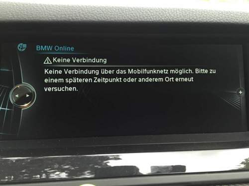

Bei mir geht's auch nicht BMW Online was muss ich machen
Img-1875
Hallo!
@Russia2006
Weil ConnectedDrive nur die ersten drei Jahre kostenfrei dabei ist. Nehme mal an, dass Dein Auto älter ist, also muss Du es bei BMW wieder bestellen (gegen Geld natürlich). Und nein, es kann nicht einfach irgendwie mittels einer Codierung erledigt werden.
CU Oliver
