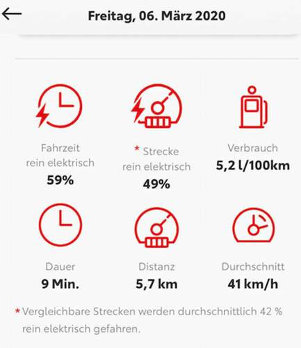

Zum Verbrauch:
Laut der MyT App liegt der Durchschnittliche Verbrauch bei 5,5 l/100 km. Die nächste Betankung wird zeigen, wie genau diese Angabe von dem BC ist.
Ich fahre ihn behutsam ein und habe bei verschiedenen Fahrten schon folgende Werte erzielt:
13,3 km und nur 2,4 l/100 km (Motor war vorher warm)
5,8 km und nur 3,3 l/100 km (Motor war vorher warm)
5,7 km und 5,2 l /100 km (Motor war kalt)
Ich hatte aber schon, je nach Streckenverlauf, 6.0 l/ 100 km auf einer Distanz von 7,5 km (Start mit kaltem Motor).
Auf einer Autobahnfahrt mit 130 km/h (Tempomat) hatte er aber auch schon Werte von 6,5 Litern angezeigt (Momentanverbrauch). Kurzzeitig drehte er auch auf 3500 1/Min hoch (Tempomat 130 km/h).
Wenn ich ihn manuell einfahre, achte ich darauf, dass ich ihn zu mindestens die ersten 500 km nicht über 3000 1/min drehe. Der Tempomat war schneller als ich reagieren konnte.
Nach den ersten 500 km will ich die Drehzahl nur in 500er - 1000er Schritten langsam steigern.

Die MyT App gefällt mir sehr gut. Statistiken der letzten Fahrten siehe Bilder im Anhang.
