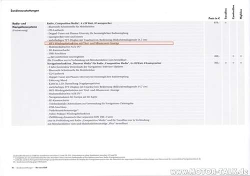

habe meinen Golf nun schon ein bisschen länger, aber bekomme das Coverflow nicht zum Laufen im Coposition Media!
Habe es schon mit dem iPhone versuche, welches ich über Blauzahn verbunden habe und von den Covern der Lieder ist nichts weit und breit zu erkennen.
Nun verwende ich eine SD Karte für die Musik, auch dort hat es mit den Covern nicht funktioniert.
Habt ihr irgendwelche Erfahrungen? Habe mal gehört, dass das Cover eine bestimmte größe haben muss?
Mein Autohaus ist auch ratlos, vielleicht könnt ihr mir ja helfen
Greets Tim
Also da steht aber nichts von Coverflow, weil das bekomme ich auch nicht weil es nirgendwo steht das es geht.
was funktioniert ist die Coveranzeige. Die Cover dürfen maximal 500x500 Pixel sein und müssen im mp3 tag gespeichert sein dann geht es.
Bild-Coveranzeige
Titelauswahl geht nur über Ordnerstruktur oder man hat im Root Ordner m3u Wiedergabelisten.
Bild-Coveranzeige

Einen Coverflow hat das Composition Media nicht, diese Funktion gibt es nur beim Discover Pro! Das Composition Media kann aber Cover anzeigen sofern diese im ID3 Tag hinterlegt sind.
Wenn ich beim Discover Pro die Musik auf die Festplatte lade, dann habe ich Cover Flow?
am 1. März 2013 um 19:26
Wie schon richtig gesagt wurde: Coverflow ist mit dem Composition Media nicht möglich. Die Cover werden bei einer Pixelgröße von 500x500 angezeigt. Man kann von Track zu Track springen in dem man die Pfeiltasten auf dem Touchscreen drückt, oder wenn man das angezeigte Cover nach links oder rechts wischt (also ein Coverflow light :D). Habe das alles mit einer SD-Karte getestet.
