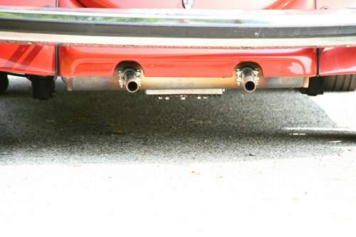

Das ist meiner Meinung nach aktuell der Auspuff mit dem besten Preis/Leistungs Verhältnis am Markt. Ich habe sicher schon 50 Stk verbaut von den Anlagen. Passen sehr genau, der Sound ist mit den High Flow Endrohren sehr angenehm sportlich & dumpf, mit den Original Endrohren wie original.

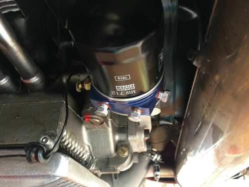

Einen Nachteil hat der Auspuff, Ölfilterpumpe wird wegen des Vorwärmrohrs auch mit kurzem Filter ein Problem, manchmal passt es, manchmal sitzt das Rohr im Weg. (siehe Bild)

Ich habe die CSP Seite nochmal im Hinblick auf TÜV durchforstet, habe aber nichts gefunden. Im Sommer war mein Käfer bei einem Spezialisten zum Trockeneisstrahlen / Versiegeln. Der Chef der Werkstatt fährt eine Fächerkrümmer-Anlage (ich glaube CSP) in seinem Käfer Cabrio. Ich nehme an dass die High Flow den Segen des TÜV haben sollte. Sie ist ja näher am Original. Jürgen schrieb ja auch, dass sie mit Original Endrohren nicht lauter als der Serientopf ist. Falls ich noch etwas herausfinde melde ich mich.
Lieben Gruß
Hallo Beetlefan
Die Highflow hat ab CSP keinen TÜV. Da sie jedoch ziemlich einem Serientopf ähnelt, argumentieren die meisten
das so, daß dieser Topf ja nur der Edelstahl Ersatz zum Serientopf sei,ist,wäre usw.
Geht fast immer so durch beim TÜV. Jedenfalls wenn Serienendrohre verbaut sind.
Wenn du die Anlage trotzdem eintragen willst, geht das mit einer DB Prüfung in der Regel auch so.

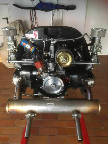

Guten Tag schwanke zwischen der Csp Highflow und der Hoffmann Speedster Classic style was würdet ihr empfehlen? Am liebsten hätte ich die Vintage Speed wegen dem Lambdasonden Anschluss. Mit dieser Anlage schaft man es wahrscheinlich nicht durch den TÜV habe ich gehört.
Hab ganz vergessen hab auch ein 1302L der demnächst einen 1776 mit 34 pict 3 Vergaser bekommt.
Ich würde an deiner Stelle, auch wegen der künftigen Leistung, einen CSP Auspuff verwenden.

Danke für die Antwort. Der CSP gefällt mir auch entscheidender Nachteil ist halt das mit dem Ölfilter bei der Vorwärmung.
Das Problem mit der Filterpumpe muss nicht unbedingt sein. Wenn du einen kurzen Filter nimmst (W712/52 Mann)
geht das Ganze meist besser. Ausserdem sind nicht alle Pumpen gleich. Die gängisten von CB-Performance oder
z.B Scat gehen im 90 Grad Winkel zur Seite weg. Eine Filterpumpe vom Mexicokäfer geht aber schräg nach
unten weg. Da sparst du wieder etwas Platz ein. Natürlich wieder den kurzen Filter verwenden!
selbst mit dem kurzen Filter W712 oder Mahle OC306 gehts oft nicht, man bekommt Auspuff und Filterpumpe montiert, aber den Filter nicht mehr runter .... (siehe https://my.hidrive.com/lnk/wqgjAc39) Manchmal passt es, manchmal nicht, was eindeutig an den Fertigungstoleranzen liegt der Auspuffanlage liegt.
Hatte CSP auch mal angeschrieben und vorgeschlagen das VorwäremRöhrchen entsprechend zu ändern. Hat aber keiner reagiert.
