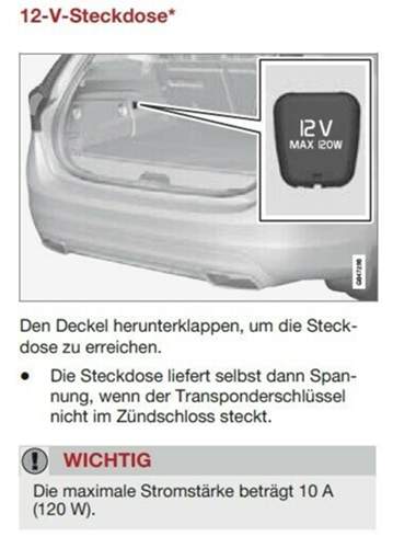

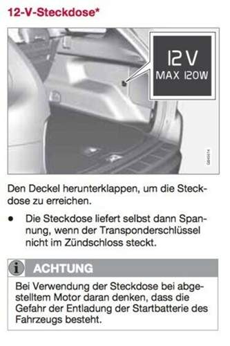

bin techn. Laie.
Habe mir ein CTEK 5.0 mit Adapter für den ZIgarettenanzünder gekauft.
Im Kofferraum meines XC 60 (Bj. 2012) gibt es einen 12-Volt-Anschluss.
Kann man hierüber bedenkenlos die Batterie laden?
Vielen Dank für eure Antworten vorab.
Beste Grüße
T.
Man muss die Abdeckung der Batterie gar nicht entfernen! Laut Handbuch taugt als Minus- bzw. Masseanschluss eine der Schrauben des Kotflügels. Schaut mal nach! Ich konnte meine Batterie so prima laden...

ja, kann man durchaus machen. du könntest das auch mit der 12V-steckdose im innenraum machen.
CTEK liefert aber auch adapter für den direkten anschluß an die batterie. dann kann das auto auch abgeschlossen bleiben.

Innenraumsteckdose wird bei Zündung aus aber vom Netz getrennt - oder?
Ja, wenn Steckdose dann im Kofferraum, wobei die Adapter für die Batterie immer mit dabei sind und das macht sich eigentlich am Besten.

Und wie verbindest du es mit dem CAN Bus? Ich vermute bei deinem Moped eher, dass durch die Spannung welche vom Ladegerät anliegt die Zündung mit Strom versorgt wird - einfach weil man mit Strom auf die 12V Dose fährt. CTEK mein mit CAN Bus fähig nur, dass es die Steuergeräte nicht vernichtet wenn man die Batterie lädt.
Am besten wäre das Original Volvo Ladegerät. Wird elegant im Radkasten verbaut, Stecker vorne - und kann super mit der elektrischen Wasservorwärmung kombiniert werden
Ich habe das CTEK, den Adapter vorne auf der Batterie. Wenn ich laden will einfach das Kabel einstecken und bei der Motorhaube rausstehen lassen und die Motorhaube schließen. Dann kann man das komplette Fahrzeug absperren.

Erstmal danke für die rege Teilnahme...aber jetzt weiß ich leider immer noch nicht so richtig, ob ich die Batterie entsprechend meiner Frage laden CAN ;o)
Das Auto steht in der Garage, der Kofferraum kann aufstehen...nur muss ich jetzt die Zündung anhaben oder wie?
Meine Angst ist, dass die Steckdose durch den Ladevorgang überlastet ist...

@t2d2 schrieb am 5. November 2014 um 11:01:16 Uhr:
Die Angst kann ich Dir nehmen. Seid nunmehr 14 Jahren lade ich so meine Fahrzeuge. Speziel im Winter mit Standheizung macht sich das prima. Dazu habe ich extra mein Ladegerät auf Stecker mit Adapter für Polklemme umgebaut.
