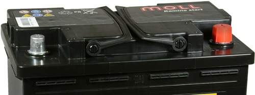

Ich bin mit mit der Bedienungsanleitung des CTEK MXS 5.0 - http://www.ctek.at/Archive/ProductManualPdf/MXS%205.0%20CHECK_DE.pdf nicht sicher und frage mich, ob ich mit einer Batterie AH6062 (vermutlich von Arktis, wenn ich das Web durchsuche) was falsch gemacht habe.
DIe Batterie war über 6 Monate im Auto angeschlossen und war leer, Nach 2h Überlandfahren mit Stathilfe ließ sich das Auto nicht starten. Dann stand das Auto wieder 2 Monate mit der angeschlossenen Batterie, ich wollte sowieso eine neue kaufen. Da ich nun ein CTEK MXS 5.0-Ladegerät habe, probierte ich die Batterie zu laden.
Eventuell habe ich sie im falschen Modus geladen. Keine Ahnung, ob man dafür AGM verwerden darf. Jedenfalls scheint sie nach 24h geladen zu sein. Ich frage mich nun, ob ich es riskieren kann, das Auto irgendwo abzustellen und ob ich dann vielleicht nicht mehr starten kann.
Wenn das also eine Arktis AH6062 ist, verwendet man dafür den AGM-Modus oder nicht?

Die Arktis AH6062 ist keine AGM-Batterie, die Varta Blue Dynamic E11 574 012 068 74Ah 680A auch nicht (Calcium-Silber-Legierung)
Laden mit dem Auto-Symbol. Das Ctek 5.0 mit dem roten MODE-Knopf ist temperaturkompensiert. Die Ladeschlussspannung wird der Umgebungstemperatur angepasst.
Wenn die Batterie per Ladegerät geladen wurde muss man nicht danach fahren. Mehr als VOLL geht nicht.
Die AH6062 hat sicher einen Schaden da auch nach 2h Fahrzeit nicht gestartet werden konnte.

Warum man Recond einstellen kann? Weil es auch Nicht-AGM-Batterien gibt.
Bei Recond wird auf 15,8V geladen, die Batterie fängt zu gasen an. Man hört es leicht blubbern/knistern.
Recond nicht bei Gel oder AGM-Batterien weil dort die Schwefelsäure nicht in flüssiger Form drin ist und weil das Gas nicht entweichen kann.
Die Varta ans CTEK, Auto-Symbol, Stopfen drin lassen. Ins Auto für Starthilfe wäre eine Möglichkeit. Aber bitte so, dass die Batterie sicher steht, nicht kippen kann. Auslaufende Schwefelsäure ist kein Spaß , auch wenn das verdünnte Säure ist.

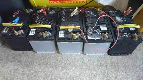

Auch neue Batterien die nicht eingebaut sind, sollten zuerst an den Lader da die beim Händler selten VOLL geladen sind und auch einer Selbstentladung unterliegen. Eingebaute aber nicht benutzte Batterien, wie bei dir, alle 4 Wochen laden, nicht eingebaute alle 3-4 Monate.
