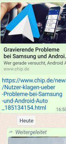

Hab gestern Android Car im Handy deinstalliert. Und seit heute keinerlei Probleme mehr, ob das Zufall ist? Meine Favoritennummern im Telefon sind auch erhalten. Mit Android Car waren sie immer beim nächsten Start verschwunden. Irgendwie merkwürdig.
