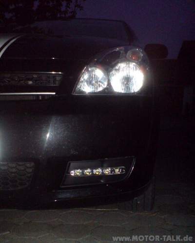

Ich habs mit Tagfahrleuchten von Phillips gemacht:
Sieht zwar cool aus, ist aber nicht legal ! bzw. unzulässig da du den Mindestabstand zwischen beiden Leuchten von 60 cm unterschritten hast !!! ... .somit erlischt auch dein Versicherungsschutz !
........mal ganz abgesehen davon was die Rennleitung noch sagt, also Vorsicht !

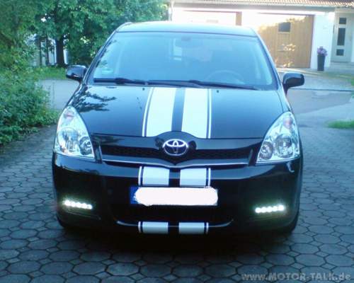

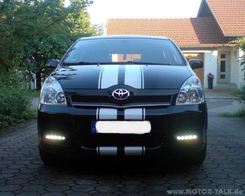

NEUE INFOs:
- Also die Blenden ohne Loch gibts ! < hab ich jetz
- Umbau startet heute !!!
- Bilder folgen !

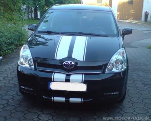

hier schonmal das erste Foto.....
Leider is mir mein Mini-Fräser bei der 2.Blende zum ausschneiden verreckt....kann im Moment noch nix machen, deswegen Foto noch ohne Blenden.
Wenn gewünscht gibts einen ausführlichen Bericht mit vielen Fotos.

gleich kommen noch paar Fotos....mein Nachbar war so nett mir seinen Fräser zu leihen.
