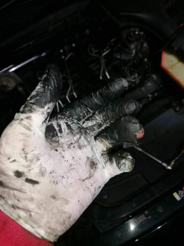

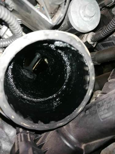

Themenstarteram 31. Januar 2020 um 21:27
So, der Elch hat jetzt einen Ölwechsel nach 15000 km bekommen, inklusive 10min. Spülung im Standgas mit Liqui Moly proline Motorspülung, das Öl war ein 0W-40 Mobil1 FS.
Meine Beobachtungen:
Das Klackern im Leerlauf ist wieder da (Hydrostößel-Additiv rausgespült), aber unter Last ist er einen Ticken leiser geworden. Fehlermeldungen nach wie vor keine, der Wagen läuft wie eine Eins, aber klackert eben mehr als mir lieb ist..
Tja, jetzt weiß ichs auch nicht, vielleicht entfaltet das gute Öl ja noch eine gewisse Reinigungswirkung, aber der Verdacht, dass zumindest ein Hydrostößel aufgrund der langen Standzeit und dem nicht vorhandenen Ölwechsel vor meinem Besitz was abgekriegt hat, bleibt bestehen.
Das Problem ist nur, dass man das nicht checken kann, ohne die ganze Rail abzuklemmen, später neu aufzubauen und den Kopf runterzunehmen.. Bei Volvo auf jeden Fall ein guter vierstelliger Betrag und das nur auf Verdacht.
Ich hoffe jedenfalls, dass ich mir da nichts kaputt fahre, andererseits kann ich mir nicht vorstellen, dass der Motor, wenn etwas wirklich im Argen ist, so gut läuft, Gas annimmt, wenig verbraucht, Öl schon gar nicht...
