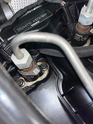

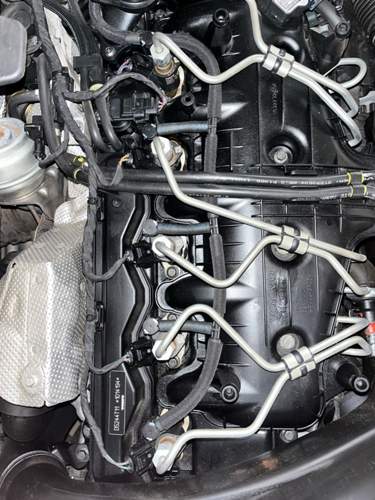

Hallo miteinander!
Unser Elch begleitet uns nun seit mittlerweile über einem Jahr zuverlässig durch den Alltag. Bis jetzt nur Verschleißreparaturen und Service. Schon letztes Jahr aber ist mir aufgefallen, dass er bei kalten Temparaturen für ca. 10 Sekunden nach dem Start im Leerlauf sägt. Im Rahmen eines Termins bei Volvo habe ich das abklären lassen, die Aussage (und meine Vermutung) war, dass sich da evtl bald ein Injektor ankündigt, aber zu diesem Zeitpunkt nichts gemacht werden müsste. Soweit so gut. Im Sommer alles unauffällig, pünktlich mit den kalten Temparaturen fing es dann wieder an (Beim Tanken von Ultimate-Diesel tritt das Leerlaufsägen übrigens nicht auf). Ich habe dann ein paar Tage und Starts später mal ein Blick unter die Haube geworfen und siehe da: Um die Injektoren ist es Dieselfeucht. Vor drei Tagen kam dann auch ein Abgas-/Dieselgeruch im Leerlauf an der Ampel hinzu, was mich aus Pflegegründen dem Auto (und meiner Gesundheit) gegenüber zum Handeln verpflichtet.
Offensichtlich ist ja etwas undicht, im Zweifel ja die Kupferringe unten. Mein Ansatz wäre nun:
- Gründliches Reinigen mit KochChemie
- Rücklaufmengentest machen um evtl. Defekte festzustellen
- Injektoren Ausbauen, Klammer, Schraube und Kupferdichtung erneuern.
Mit einem Injektorabzieher und Geduld sollte die Arbeit ja machbar sein. Muss man die Auflagefläche der Injektoren, sofern sie nicht defekt sind, vor Wiedereinbau mit einer Reibahle bearbeiten? Muss ich Wiedereingebaute Injektoren auch anlernen lassen? Bei neuen/generalüberholten Injektoren ist es ja klar, aber so viel ich weiß springt der Motor ja auch ohne Anlernen an. D.h. ich könnte zu Volvo fahren und es dort machen lassen.
Ansonsten würde ich mich auch über ein paar generelle Tipps/Erfahrungen zum Injektortausch/-ausbau freuen!

Wegen Anlernen:
Achte darauf, dass die Injektoren wieder an ihrem ursprünglichen Platz verbaut werden (also bloß nicht untereinander tauschen!). Dann brauchst du sie nicht neu "einzutragen" per ViDa/Dice.
Ich würde empfehlen sie noch zu reinigen. Dann aber den Lernwert per Vida resetten. Das geht, ohne die Kennung der Injektoren neu eintragen zu müssen.
Ich hoffe, ich konnte helfen. Habe es selber (noch) nicht gemacht, wird aber noch auf mich zukommen...
Hej, ja - die Injektoren müssen wieder am selben Zylinder, das ist wichtig. Sonst muss der Mengenabgleich neu programmiert werden, das ist oft nur mit Software (~60€) möglich(zumindest am 185ps damals ging das selbst mit dem guten BOSCH Tester nicht). Das musst du auch bei Überholten machen - jeder Injektor hat einen eindeutigen Code, der muss je Injektor/Zylinder dem Steuergerät bekannt sein!
Wenn du aber zB. daheim neue/überholte Injektoren einbaust wird der Wagen auch ohne Programmierung laufen - evtl. nicht ruhig, keinesfalls der Abgasnorm entsprechend - aber fahren kannst bis in die Werkstatt. Man kann auch Glück haben und die Codes sind sehr ähnlich - aber es gibt bei den Injektoren bereits tausende Codierungen (am Euro3 damals gab es glaube 2 oder 3)..
Die Injektoren gehen eigentlich recht einfach raus - aber, wenn die da schon ewig undicht sind wäre ein Ausziehhammer gut. Weiters ein Reinigungswerkzeug(keine Ahle - nur reinigen) für den Schacht und die Dichtfläche - zb
https://www.amazon.de/.../ref=sr_1_2_sspa?...
Da kannst das Loch zum Zylinder verschließen und dann reinigen.
Neue Kupferringe, neue Halter/Spanner zum fixieren der Injektoren sind unumgänglich. Die Leitungen sollten lt. VOLVO auch immer neu, die kosten aber echt viel. Die würde ich weiterverwenden - du kannst ggfls. den Kopf (du siehst die alte Pressung) mit einer Feile bearbeiten, dann sind die auch wieder 1a dicht - das würde ich aber drauf ankommen lassen und mal die alten Leitungen montieren und prüfen, ob die dicht sind - wenn nicht nacharbeiten und ggfl. neu kaufen.
Für die Montage der Injektoren gibt es noch eine Lehre, um die korrekt zu montieren. Das kannst aber auch so machen, da würde ich zuerst die Leitungen montieren, dann passt die Position schon ganz gut - und erst dann die Halterung festziehen.
Ich hab die spitzen der inhektoren im ultraschallbad gereinigt. Das hat super funktioniert. Kann ich empfehlen :)
Bei mir war das problem eigentlich hauptsächlich dass die schrauben vom injektor locker wurden und dann arbeitet er den kupferring aus. Was eh klar ist wenn die injektoren sich etwas bewegen. Achte mal darauf ob die etwas gelockert sind...

Danke für eure Antworten! Ich habe heute jetzt mal alles notwendige bestellt. Dice-Dupe von D5T5, Kupferringe, Halter (Alter, die hauen mit 35€ PRO Injektor bei Skandix verdammt rein; da hab ich erstmal geschaut, ob das nicht direkt der Preis für 5 ist), Reinigungsset und so Kleinigkeiten wie Montagefett für die Injektoren und den Injektorenlöser von Liqui Moly. Morgen gibts einen Service für den XC60 meiner Eltern (niederschwelliges Erfolgserlebnis bevor die Injektoren eventuell auf frustrierende Art und Weise nicht rausgehen ;) ) bevor ich das Wochenende und den Anfang nächster Woche kontemplativ mit den Injektoren verbringe.
Sidefact: Samstagmorgen habe ich einen TÜV-Termin für den V60. Ich setze mal auf Mängelfrei, bevor es dann an die Pflegearbeit geht.
Wünscht mir Glück!
So, nachdem der Elch letzten Samstag mängelfreien TÜV inkl. Kompliment für den Zustand erhalten hat, hatte ich vor zwei Tagen endlich Zeit mich durch die bestellten Teile und das Werkzeug zu wühlen und mich dem Ausbau zu widmen. :)
So war auch meine DiCE-Kopie von D5T5 dabei, die ich dann erfolgreich mit VDASH und Vida zum laufen bringen konnte - ein kleines Glücksgefühl stellte sich schon ein, als dann endlich alles lief und in beiden Programmen eine erfolgreiche Verbindung angezeigt wurde ;). Nach ein wenig rumspielen las ich dann die Injektorenparameter mit folgenden Ergebnissen aus:

Guten Abend zusammen,
ich brauche mal eure geballte Schwarm Intelligenz. Ich habe ihn heute Abend wieder eingebaut. Die Codes waren die selben. Direktoren sind wieder in ihrem alten Platz. Ich habe alles nach Reparatur Anleitung und Vorgabe fest gezogen und eingebaut. Nur leider läuft der Wagen nicht. Möchte man ihn starten, orgelt er ewig, macht kurz den Anschein anzuspringen, sehr rappelig, stirbt dann aber sofort wieder ab.
Zwischendurch hat er zwei Fehlercodes geschmissen:
- P025100 (Einspritzpumpe, Steuerung der Kraftstoffmenge A)
- P009000 (Steuerkreis Kraftstoffdruckregler 1 / Unterbrechung)
Ich habe dann testhalber den Sensor auf der Railpumpe mal abgezogen. Siehe da, er lief - nicht gut, ruckelnd, aber er hat Gas angenommen. Als ich dann den Sensor wieder angesteckt habe nachdem ich den Motor wieder ausgestellt habe zeigte er wieder altes Verhalten. Ich konnte den Fehler heute nicht nochmal reproduzieren. Das Auto steht in einer Tiefgarage und ich hatte keine Zeit mehr. Allerdings habe ich an den Sensoren oder der Pumpe nichts zu Fummeln gehabt. Während er kurz schlecht lief, hat er über den Auspuff relativ schweren, Rauch rausgepustet.
Habt ihr Ideen? Es ist ALLES nach Vorgabe gemacht. Kann irgendwo Luft im System sein und es gibt noch einen Weg das Railsystem zu entlüften? Gibts ein Problem mit der Wegfahrsperre (setzt die evtl. bei der Railpumpe an?)
Ich bin echt verzweifelt und freue mich über eure Gedanken.
Schönen Abend!
Moin,
hast du ihn ordentlich entlüftet (sorry für die blöde Frage)?
Ich hatte da mal Ärger nach dem Kraftstofffiltertausch...
E.
@eule85 gibt keine dummen Fragen! Tatsächlich habe ich nichts in dem Sinne entlüftet. Sowohl die YouTube Videos die ich gesehen habe als auch die Rep. Anleitung haben da kein Wort drüber verloren…
Ich habe die Kraftstoffpumpe per VIDA mal angesteuert um zu sehen ob die nicht irgendwie einen Weg hat. Die läuft einwandfrei. Und er lief ja kurz ohne den Sensor…
Mir ist das ein totales Rätsel.
Gibt es einen Weg die CR-Hochdruckpumpe zu entlüften? Eigentlich sind die Mengen ja relativ gering die nachgefördert werden müssen (im Vergleich zum Kraftstofffiltertausch bspw.).
Schade für die Probleme die du jetzt hast. Hätte gedacht er müsste eigentlich laufen.
Wenn die injektoren überarbeitet wurde wundert es mich das die Werte gleich sein sollten. Vielleicht irre ich da.
Zieht er vielleicht Luft in der Zuleitung? Ziehe doch nochmal vorsichtig die Zulaufleitung an. Die Rücklaufleitung auch prüfen. Nicht das die durch undichtigkeit leer läuft...nicht so einfach rauszufinden...tippe auf Luft. Das System entlüftet doch eigentlich selbst...zumindest beim älteren D5
