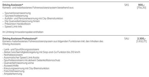

In der Preisliste März 2024 hat der DA Professional eine Querverkehrswarnung vorne und hinten.
Im Basis DA ist die Querverkehrswarnung hinten enthalten, im DA professional kommt die Querverkehrswarnung vorne hinzu, neben anderen Assistenzsystemen

Doch. Da steht es dabei:
https://faq.bmw.de/.../...ung-Driving-Assistant-Professional-80rs4?...
Daher wunder ich mich stark über die Aussage.
