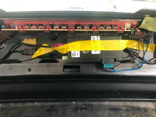

So ist es in meinem E81 verbaut und funktioniert super.
Anzuschließen am gelben Stecker am CIC.

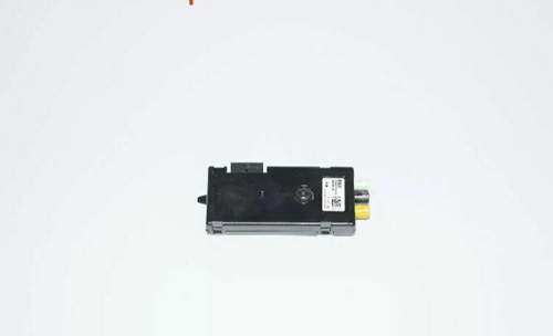

Diversity FM/AM/DAB: 65209231179
Stecker für Diversity: 61132359992

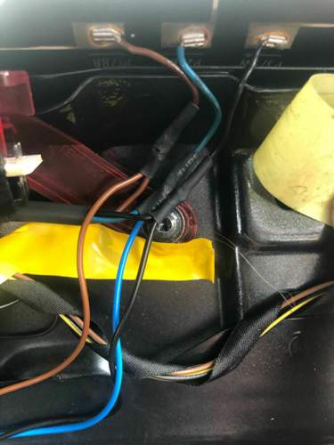

Belegung des Stecker's: 2,3,4
Die 3 Antennenkabel von der Heckscheibe auf 6 Kabel erweitert (3 für die F22 Diversity und 3 für die E9X Diversity.)
Also das F Diversity parallel zum vorhandenen einbauen und dann noch mit einem 5/6 Meter langen Fakra Kabel an das CIC anschließen.

Und wo finde ich die Diversity? Wenn ich bei Leebmann schaue in der Stoßstange oder links hinten an der C-Säule...
Gibt es auch Stecker um aus den 3 die 6 zu machen ? Oder einfach nen Kabeldieb zwischen...
Müsstest an den Heckscheibenantennen Verstärker gehen. Der ist in der C-Säule links.
https://www.newtis.info/tisv2/a/de/e93-323i-cab/RezvoUd
Einfach an die Vorhandenen Kabel 3 zusätzliche anlöten.

Steckerbelegung sagtest Du 2,3,4 ... Welche Farben? Von der alten Diversity einfach die Belegung auf den neuen Stecker pinnen?
Demnach recht easy und garnicht teuer...

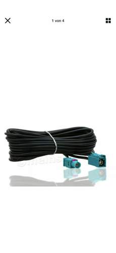

1x 5 Meter Fakra? Nehme an für den Grünen Anschluss?

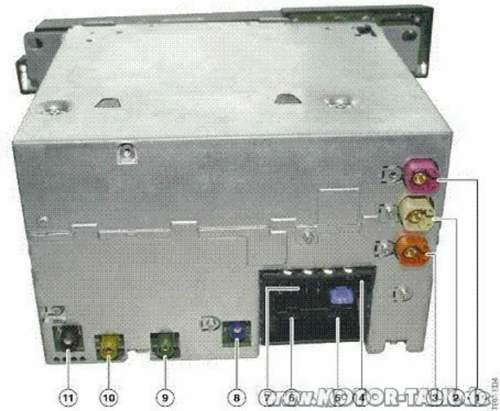

Und wo ins CIC? Gelb?
Von dem Diversity and CIC an den Gelben/Curry farbenen Stecker. Das ist das DAB III (DAB+)Band.
Im Bild die Nummer 10.

Mal einfach aus dem Forum übernommen
C963e1f5-33e2-40f9-8fa5-40c337d95ac1
Themenstarteram 12. Juli 2020 um 12:08
Jetzt bin ich voll im Bilde und nerve dich nicht mehr!!!
Fakra brauchst du übrigens ein weiblich auf weiblich :)
Themenstarteram 12. Juli 2020 um 14:45
Demnach das?
4ea3efd5-7c59-4c33-aed4-3698dacea56b
Jo. Das ist das richtige.

Sag mal bei E93 habe ich diese Farben und wenn es es so anschließe wie auf den deinen Bildern bekomme ich kein Signal... Ist dort evtl die Belegung an der Diversity anders?
