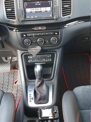

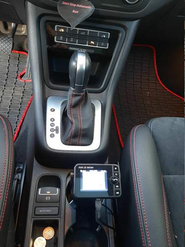

Hallo, da fällt doch nicht s weg. Die Musik wird per UKW ( ich hab da 87,5 eingestellt.) an das Radio übertragen. Strom kann man vom Zig.Anzünder nehmen.
Und Umschalter???? für was ?
Also den DAB Sender hast als Preset neben deinen anderen Sender liegen.
Also, ich hab da so einen kleinen Empfänger,ca. 40€ in Betrieb.
Und alles kann dann so bleiben wie es ist.
gruß Don
