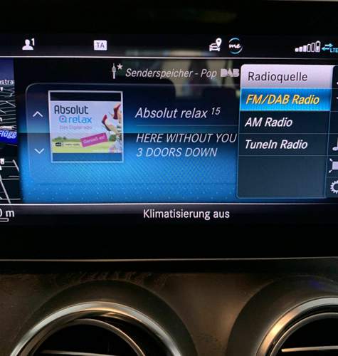

In meinem W205 bzw. S205 Mopf habe ich mittlerweile DAB+ Radio nachrüsten lassen. Allerdings finde ich es merkwürdig, dass bei einem eingestellten und auch in der Favoriten- bzw. Senderliste eingetragenen DAB-Sender das Radio nach dem Ausschalten einfach den UKW Sender des Programmes auswählt. Ich muss dann manuell wieder den DAB Sender auswählen.
Wie gesagt, ich höre einen Sender aus der Favoritenliste. Während der Fahrt kommt konstant das DAB Signal an. Nach dem Ausschalten UKW und manuell DAB umschalten nötig.
Kann man dem Radio irgendwie mitteilen, d.h. DAB die primäre Quelle sein soll? Bisher bin ich noch nicht aus dem DAB Versorgungsgebiet rausgefahren, aber es würde mich mal interessieren, ob das Radio tatsächlich immer zwischen DAB und UKW hin- und herschaltet.
Welche Erfahrungen haben die anderen DAB Radiohörer hier im Forum?

So, hab das jetzt mal etwas beobachtet. Das Radio schaltet tatsächlich nach rund 1 Minute auf DAB+ um, wenn der Wagen aus war und neu gestartet wurde. Beim Radio aus- und wieder einschalten während der Fahrt bleibt der DAB Modus drinnen. Sehr schön :) Getestet hatte ich es bei DLF und NDR Kultur, also zwei Programmen, bei denen der DAB Name wie der RDS Name ist.
Und hier ist es so, dass er auf DAB schaltet, dabei die Lautstärke deutlich erhöht, dann gern mal 5 Sekunden gar nichts sendet, bis er wieder mit geringerer Lautstärke auf UKW gewechselt ist. Dies häufig hin und her. Es nervt einfach nur. Warum kann man das System nicht so einstellen, dass es auf UKW bleibt, wenn man dies aufgrund der Empfangssituation für sinnvoll erachtet. Das geht bei BMW doch auch.
Hier habe ich im Menü dazu keine Auswahl gefunden, er schaltet immer auf DAB, wenn er ein Signal erhält. Kann man den DAB auscodieren?
Ich habe in meinem Senderspeicher die UKW-Frequenz eines bestimmten Senders gespeichert, bei dem ich auch immer wieder das geschilderte Problem hatte. Wenn man dann die Ansicht der Senderspeicher in den Optionen aktiviert, dann bleibt das Radio auf der UKW-Frequenz und wechselt nicht automatisch in den DAB+ Empfang.
Einziges Problem dabei ist: Wie bekommt man die UKW-Frequenz in den Senderspeicher? Dazu muss man einen Ort finden, an dem das gewünschte Programm zwar analog empfangbar ist, nicht aber digital. Ansonsten wechselt das Radio, bevor man den Sender abspeichern kann, wieder automatisch auf DAB+. Geht vielleicht in einer Tiefgarage oder einem Parkhaus, wo das DAB+ Signal stark abgeschirmt wird.

So ist es, er schaltet automatisch auf DAB und wenn das Signal verloren geht, wird nicht ohne Unterbrechung auf UKW zurückgeschaltet. Total nervig, man kann es nicht verhindern.
Daher auch meine Frage, ob man es auscodieren kann.
Wenn das DAB (UKW) Signal unter einen bestimmten Level fällt bzw nicht mehr empfangen wird schaltet meine Version OHNE Unterbrechung auf normalen UKW Empfang zurück. Ist nur zu merken an der schlechteren Qualität oder optisch am Display.

Wenn also jemand weiß, wie ich das auscodieren kann oder ob das Mercedes auf Wunsch deaktiviert (ist ja noch nicht Pflicht), wäre ich sehr dankbar.
Kann man DAB+ nicht im Menü einfach abwählen?
Dann läuft nur UKW, ich meine das so gesehen zu haben.
