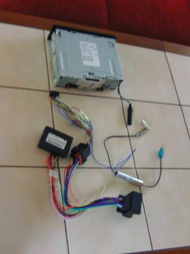

würde gern DAB+ im Auto haben und die Lenkradtasten weiter verwenden. Hatte eine ganze Zeit so ein externes Gerätchen mit UKW Sender in Betrieb aber mich nervt das rumgebaumel der Kabel.
Bordcomputer schau ich eig. nie. Mir reicht das Info-Display mit Verbrauch und Uhrzeit und würde das gern weiter verwenden. Leider habe ich das CD30 mit den 6 Programtasten. Anbei Bilder vom aktuellen Radio mit Anschlüssen.
Das neue Radio muss kein Android sein, aber SDkarte oder USB wäre schon wünschenswert...
Kann man das mit einem simplen Radiotausch bewerkstelligen?

Du brauchst einen Lenkrad-Adapter, einen Can-Bus Adapter oder du musst an die Fahrzeugverkabelung ran und eine DAB Antenne. Wegen den vielen Kabeln würde ich das fast zu einem DIN1 Radio mit halber Einbautiefe, also ohne CD Laufwerk raten.
Mein Can-Bus Adapter sollte die Tage kommen, dann kann ich dir sagen, ob es funzt. Was DAB angeht, wäre die sauberste Lösung eine neue Dachantenne und ein neues Kabel ziehen zu lassen.

Hab mich nochmal ins Thema eingelesen, wenn die Lenkradtasten funktionieren sollen wirst du so einen Adapter brauchen, damit sollte man das Radio dann aber auch plug&play anschließen können.
https://www.amazon.de/.../ref=sr_1_2?...
Der verlinkte ist für Sony Radios, gibt auch Adapter für Alpine, Kenwood, Pioneer.
Ich habe auf diese Funktion verzichtet und diesen Adapter bestellt:
https://www.amazon.de/.../ref=sr_1_1_sspa?...
Hoffe dass er funktioniert, sonst muss ich in die Werkstatt, die Alternative wäre sowas, dann musst du das rote Kabel aber irgendwo anders am Auto anschließen und Lenkradtasten werden dann eher auch nicht gehen, keine Ahnung.
https://m.media-amazon.com/images/I/41goOp2Y6gL._AC_.jpg
Einen passenden Antennenadapter wirst du auch noch brauchen, gibt es mit oder ohne Phantomspeisung, oder du kaufst eine neue Dachanntenne und ziehst ein neues Kabel für DAB, aber da kann ich dir nicht weiterhelfen. Wäre die sauberste, aber auch aufwändigste Lösung:
https://www.amazon.de/.../ref=sr_1_3?...
Ich würde diese Antenne kaufen, aber gibt auch andere, einfachere Lösungen, ist dann auch nicht mehr Opel-spezifisch, da würde ich mal im Hifi-Forum fragen.
https://www.caraudio24.de/.../...B-SMB-ISO-Calearo-7677932::32007.html
Bei dem ganzen Kabelwulst durch die Adapter würde ich ein Din1 Radio nehmen, eher sogar ein kürzeres ohne CD-Laufwerk, so wirklich viel Platz schien mir hinter dem Serienradio nicht mehr. Je nachdem brauchst du dann noch eine Radioblende in der passenden Farbe.

Welchen Adapter Du im Endeffekt genau brauchen wirst, hängt nämlich (hauptsächlich) davon ab, welches Radio Du verbauen willst...und welche Funktionen es hat bzw. Du über Deine LFB steuern können willst.

Falls Du auf dem MFD weiterhin alle Daten sehen können willst, wird's allerdings schon schwiereig weil Du dafür einen speziellen CAN-Bus-Adapter brauchen wirst, der das unterstützt.
Ob es den gibt, kann ich Dir aber so aus'm Kopf nicht sagen.
Habe schon oft gehört, daß viele Leute nach dem Umbau nur noch Datum/Uhrzeit und die Außentemperatur auf ihrem MFD sehen konnten.
Ich habe (neben umfangreichem Stealth-Einbau für Sub und Endstufen) ein Kenwood DDX 4017 DAB verbaut für das auch der Halterahmen 'angepaßt' werden mußte.
Nach mehreren (als gescheitert zu bezeichnenden!) Versuchen mit Splittern und Klebeantennen für den DAB-Teil habe ich dann eine ganz einfache Komb-Dachiantenne bestellt und seit dem paßt auch der DAB-Empfang.
Keine Adapter oder zusätzliche Baugruppen mehr im (eh schon überfüllten) Radioschacht.
