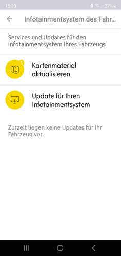

Mal ein SW Update gemacht?

Der Senderlogos kommen bei diesem System nicht vom DAB sondern sind fest hinterlegt. leider hat bisher niemand eine Möglichkeit gefunden die fehlenden Logos hinzuzufügen.
VW hatte/hat das gleiche Konzept, aber hier kann man die Logos zumindest runterladen und selber aktualisieren:
https://www.seat.de/kontakt/downloads/senderlogos.html
Bei PSA/Stellantis juckt das Thema nicht. Demnach gibt es leider keine Lösung.

Hier nun die offizielle Antwort von Opel:
Derzeit können nur die hinterlegten Senderlogos angezeigt werden. Ein nachträgliches Einfügen durch den Fahrzeugnutzer ist momentan nicht möglich.
Wir nehmen kritische Anmerkungen unserer Kunden allerdings sehr ernst und prüfen etwaiges Optimierungspotential kontinuierlich in den entsprechenden Fachabteilungen unseres Hauses. Ohne die Rückmeldung unserer Kunden wäre dies nicht möglich. Deshalb bedanken wir uns für Ihre Anregungen und Hinweise zum DAB-Radio Ihres Opel Mokka. Ihre Meinung und persönlichen Erfahrungen haben wir entsprechend aufgenommen und intern weitergeleitet.
Klingt nett. Da mit dem Astra ein neues Infotainment eingeführt wurde wird sich am aktuellen nichts mehr ändern.
