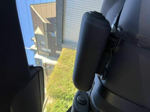

In der Scheibe ist die Antenne schon drin , das sind die beiden Senkrechten Streifen links und rechts.

Themenstarteram 16. März 2022 um 7:09
@comforter
Bist du mit der Antenne in der Scheibe sicher?
Ich habe bei meinem gestern Abend nochmal nachgeschaut und konnte keine Antenne finden.
Wann wurde deiner gebaut?
Kannst du ein Foto posten?
9/2019 , wenn ich dran denke mache ich eins.

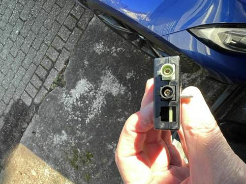

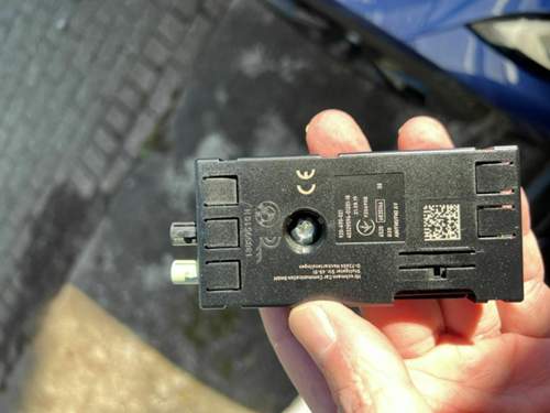

Ich habe mir den Antennenverstärker vom DAB bei e-Bay gekauft und angeschlossen (sitzt unter der Abdeckung bei der Bremsleuchte hinten in der Scheibe). Der Empfang war allerdings dürftig, habe mir dann die Schaltpläne im Newtis angesehen und musste feststellen das noch diverse Sperrkreise/Entstörfilter verbaut sind.
Habe dann Bimmertech angerufen wegen Nachrüstung, die bauen selbst bei Ihrer OEM Nachrüstung mit RAM eine Klebeantenne ein weil das originale zu viel Aufwand und zu teuer ist.

Ist der DAB Antennenverstärker ein originales BMW-Teil oder hast du hier etwas anderes verbaut?
Kannst du evtl. Hersteller und Typ posten?
Den originalen BMW , habe ich noch in der Garage liegen

Hier die Bilder da ich das per PN nicht gefunden habe.
Die Drähte sieht man erheblich besser von innen bei getönter Scheibe, die DAB Antenne sind die 2 Langen Streifen.

Ich sehe gerade , es ist der falsche Verstärker, der andere hat 3 Fakra Anschlüsse und es steht noch DAB mit drauf.
Habe ich wohl damals aus Faulheit drin gelassen nach dem Testen.
