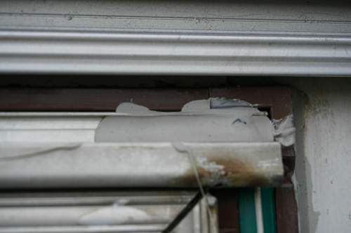

Hallo!
Ich habe mir recht spontan einen Wohnwagen zugelegt und paar Sachen sind noch zu machen, allerdings habe ich kaum Ahnung :-) .
Ich habe zusammen mit nem Kumpel die Seiten vom Dach abgedichtet mit Dekalin und einem selbstverschweißenden (Butyl?) Band .
Ich habe gehört, man könne das Dach mittels eines Kunzharzlacks abdichten. Hat da jemand Erfahrungen?
Viele Grüße
Steffen

Was ist denn mit dem Dach, dass du meinst das abdichten zu müssen?
Die Abdeckleisten zwischen Dach und Wand sowie die Dachlüfter mit DekaSeal 8936 abzudichten wäre mein Vorschlag, Butylband würde ich dort nicht einsetzen.
Zum Abdichten eignen sich eigentlich keine unelastischen Materialien wie der erwähnte Kunstharzlack.
Da wäre ich skeptisch. Mach doch mal ein par Bilder von der Schadstelle.

Danke für Deine Antwort.
Es war eine Stelle am Dach, am Rand, da kam Feuchtigkeit rein, die haben wir abgedichtet. Die Variante mit dem Butylband is onv meinem Kumpel, er hatte es bei seinem Wohnwagen auch so gemacht und es hat fundktioniert.
Das Dach mit Kunstharzlack zu streichen sollte eher als Prophylaxe sein, angeblich sei der Lack elastisch und UV -beständig.

Man kann Butylband drauf machen, es gibt auch Dichtbänder von 3M, die besser sind.
Ordentlich wäre es aber, die Leiste und die undichte alte Dichtmasse zu entfernen und neu und anständig ein zu dichten. Kostet das gleiche in €, braucht halt nur mehr Zeit, ist Fleißarbeit...

Warum holst du dir im Baumarkt nicht ein paar Rollen Schweißbahn zum abdichten?
Scherz beiseite. Was mir nicht gefällt ist die Kombination Band und Dekalin. Was wurde denn von Dekalin genommen? Hier bekommst du für jeden Bereich das richtige Produkt.
Butylbänder haben einen großen Nachteil. Wenn man sie in einem Radius legt dehnt man sie automatisch. Somit sind sie in dem Bereich dünner. Ich würde daher immer zu Kartuschenmaterial raten. Egal ob abtupfbar (8936) oder überlackierbar (1512)

Ich habe "Dekasyl MS-2" genommen und wenn ich mich nicht verlesen habe, dann muß da gar kein Band drüber.
Und selbstverschweißend ist das Band glaube ich nur mit sich selbst (Band auf Band) und nicht mit anderen Oberflächen, weiß auch nicht so richtig, warum das mein Kumpel genommen hat.
Dekalin ia aufem Dach und er ist dicht :-) . Die Farbe sollte auch zu Sonnenabstrtahlung sein, da das Dach bisschen dunkel geworden ist.
Das MS-2 ist aber ein Kleber. In der MS-Serie von Dekalin übrigens der mittlere. Wo willst du denn genau abdichten? Abdichten durch "darüber"schmieren ist meist die schlechtere Lösung. Das fängt schon beim reinigen der Klebefläche an.
Du musst generell unterscheiden, was du machen möchtest. Möchtest du zwischen zwei verschraubten oder genieteten Flächen abdichten, als Beispiel Dachfenster, unter der Kantenleiste zwischen Dach und Wand? Dann sind Dichtstoffe auf Butylbasis ideal. Diese bleiben immer flexibel und lassen sich nach Jahren auch noch ohne großen Aufwand entfernen. Anders sieht es dann mit Klebstoffen aus. Diese lassen sich nur noch mechanisch entfernen. Als schlechtes Beispiel nehme ich hier mal ein eingeklebtes Dachfenster welches nach einem Hagelschaden ausgetauscht werden soll. Da schneidest du dir einen Wolf um einen eingeklebten Rahmen wieder rauszubekommen.
Wenn das Butylband irgendwo rausschaut und dann aus optischen Gründen überlackiert werden soll ist auch schon was falsch gelaufen. Auch das ist nur zum dichten zwischen zwei durch Schrauben oder Nieten verbundenen Flächen gedacht. Vergleiche es einfach mit einer Moosgummidichtung. Die klebst du ja zum dichten auch nicht von außen auf sondern packst sie dazwischen.

Ich wollte auf dem Dach an der Kanteneiste zur Wand abdichten; dazu haben wir Dekasyl MS-2 + Buthylband genommen (Dekalin und Buthylband drauf). Zu der Kombinationkam es schlichtweg, weil mein Kumpel das bei seinem Wagen so gemacht hat und es hat wohl schon einige Jahre gehalten.
Ich bin WoWa- Neuling und habe ihn das so machen lassen, was vielleicht nicht so ideal war.
Nu is das Dekasyl MS-2 auf dem Dach und der Wohnwagen ist dicht.
Ich denke, ich lasse es nu drauf und beobachte, ob´s dicht bleibt.
