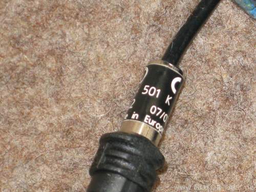

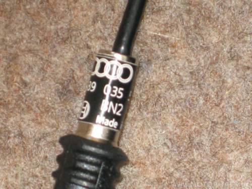

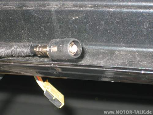

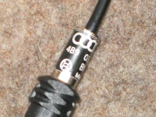

Hallo an alle.
Nachdem ich vermute, das meine Dachantenne defekt ist, suche ich für mein Auto eine neue Antenne.
Das Problem ist, das es meine Antenne gar nicht mehr original zu kaufen gibt.
Audi bot mir eine Zubehör - Antenne für ca. 50 Euro an.
In der Bucht gibt es einen Händler, der Austauschantennen anbietet. Nachdem ich ihm meine Anfrage mit Fotos , Teilenummer und sonstigem Aufdrucken auf dem Stecker zugeschickt hatte, musste er mir mitteilen, das er trotz einer Fülle von Adaptern meinen Stecker zum ersten Mal sieht.
Ich war überrascht.
Nun suche ich bei euch mein Glück.
Welche Antenne und welchen Namen haben die Anschlüsse der Antenne ?
Teilenummer auf dem Stecker der Antenne - 4B9 035 501 K
Weiterhin steht auf diesem Stecker das Bosch - Zeichen und der Aufdruck BN2 .
Im Anhang die Bilder der Antenne selbst und dann von dem Stecker , der von der Antenne kommt ( schwarzer Stecker ) und dem Stecker, der vom Kabel kommt ( blanker Stecker ).
Ich hoffe, ihr könnt mir helfen.
Nikki
Bild 1 Antenne
Bild 2 Stecker antennenseitig
Bild 3 Stecker antennenseitig
Bild 4 Stecker radioseitig
Antenne

Ich habe mich jetzt mit meiner Teilenummer an meinen Audi - Händler gewandt und der sagte mir, das es sich um eine Antenne mit " Roka " - Steckverbindung handelt.
Unter meiner Teilenummer gibts den Antennenfuss für ca. 30 Euro. Den kann man aber nicht mehr bestellen. Es ändert sich automatisch die Teilenummer und raus kommt eine Komplettantenne ( Fuss + Stab ) für ca. 52 Euro.
Schön, was !
Nikki

Themenstarteram 29. März 2010 um 7:07
Du brauchst nur die Innenbeleuchtung , die unter der Antenne sitzt auszubauen und schon kommst du an den Antennenanschluss ran.
Wenn du mehr Platz brauchst, einfach den Heckklappengummi abziehen, dann die breite Leiste , die zwischen Heckklappe und Himmel verbaut ist, ausklipsen, die C - Säulenabdeckungen abklipsen und den Himmel ein wenig nach unten biegen.
Nikki

Themenstarteram 29. März 2010 um 7:35
Also bei mir war das Kabel an der Dachkante hinten auf Höhe der Innenbeleuchtung mit einem schwarzen kabelbinderähnlichen Band aufgerollt und befestigt.
Ich hatte zwar alles abgebaut aber du brauchst eigentlich das Kabel nur nach und nach mit sachtem Ziehen aus der Öffnung der Innenbeleuchtung herauszuziehen.
Nicht ruckartig ziehen !
Das geht eigentlich ganz gut. Die Kabellänge ist auf alle Fälle ausreichend.
Nikki

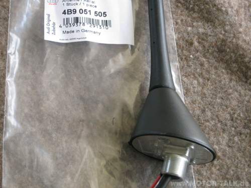

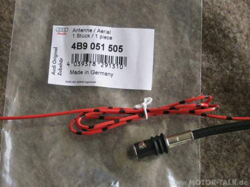

Ich benötige ja nicht nur die Dichtung sondern ich brauche die komplette Antenne, da der Verstärker wahrscheinlich defekt ist.
Die alte Nummer 4B9 035 501 K ist nun ersetzt worden durch die neue Nummer 4B9 051 505 . Und beim Anschluss handelt es sich um einen " ROKA " - Anschlussstecker.
Diese Antenne gibts im Zubehör für ca. 50 Euro.
Nikki
Deine Antenne hat also die Nr. 4B9 035 501 K?
Laut AKTE ist dieses Teil im Juli 2008 entfallen und dafür soll 4B9 051 505 als Ersatz verwendet werden.
Dieser Ersatz trägt die schlichte Bezeichnung "Dachantenne" und kostet 48,01 Euro.
Das hätte Audi eigentlich auch sehen können... die haben AKTE ja auch...  nur halt umgedreht :D
EDIT: da war ich aber mal viel zu langsam..... :D
Themenstarteram 29. März 2010 um 16:46
Laut Aussage des Audi - Mitarbeiters hätte 4B9 035 501 K nur ca. 30 Euro gekostet und war auch nur der Antennenfuss.
Die neue Nummer 4B9 051 505 ist eine komplette Antenne inkl. Fuss und Stab und kostet natürlich auch ca. 50 Euro.
Toll !
Jetzt habe ich sie mir bei Audi bestellt, weil auch ein Händler in der Bucht diese Verbindung noch nicht im Sortiment hat.
Nikki
