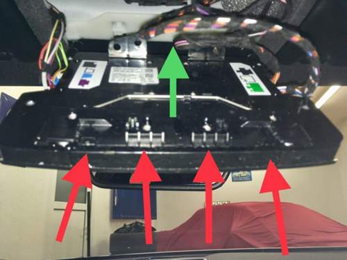

hab dir Bilder der DBE gemacht,
die roten Pfeile markieren die Rastnasen
wenn du die linke und die rechte Nase mit
den Karten entriegelst schiebt sich das
Ganze entgegen der Spannfeder (silber)
in Richtung des grünen Pfeils, und du kannst
die DBE abklappen, dazu am besten in die
Löcher der Innenbeleuchtung fassen und
ziehen…

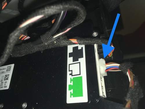

am 2. Bild siehst du den weissen Stecker
(blauer Pfeil) dieser muss mit 7 Kabeln
belegt sein … wenn ja geistert irgendwo
zwischen Spiegel und DBE der blaue Stecker
rum… falls nur 4 Kabel am weissen Stecker sind
musst du dir den oben erwähnten Kabelsatz besorgen …
Themenstarteram 14. November 2017 um 10:20
